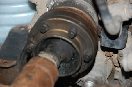

<BlaZZer>, на таком диаметре еще и сварка была? : : :
Рычу и ем солярку!

На каком таком диаметре? Это был диаметр штатного промвала Шнивы из куска которого и была сея конструкция изготовлена и прошел он 100 тыщь почти. Сварка кстати выдержала.

<BlaZZer>, так я и говорю - тонкая палка.
Вот шрус диаметром 100 мм с палкой 23 мм против 20 мм шнивской:
Видно, что он замечательно влезает. Толстая палка + уменьшение, вплоть до полного отсутствия, нагрева = правильный вал.
ЗЫ: Долго смотрел, так и не заметил на твоем валу шлицов. Подрамник нужен.....

Шлицы,в гранате остались)Подрамник ненужен и так весу больше чем надо.Моноблок о то да,но не в этой жизни...

<BlaZZer>, я про те шлицы, которыми длину вала можно менять.

Они на выходном валу коробки,просто ту часть промвала не снимали с машины.Изначально это был кусок родного тойтовского заднего кардана,отрезаного еще в японии сразу после бублика.Ентот огрызок обточили, в центре просверлили дырку и вставили по горячему отрезаный кусок родного шнивского промвала с шрузом и обварили для надежности.Также было сделано на первой шниве и ездит до сих пор.Этот тоже прошел 100тык почти.Теперь конструкция другая со стороны акпп до резиновой муфты осталось как было,после к той же самой резиновой муфте крепится совершенно заводской "вертолет" от 214 нивы cлегка доработаный на станке,чтобы дырки под болты в японском "бублике"совпали с дырками в "вертолете" Он в свою очередь втыкается в обычный нивский шруз.Фактически промвал у меня точно такой же по длине как на обычной короткой ниве.И всвязи с чем практически отсутсвуют вибрации несмотря на то что передний кардан у меня самопальный из куска переднего привода.

<BlaZZer>, ну тогда подрамник не нужен :
А на первой Шниве, оно и не мудрено :

Только что забрал машину,все ОЧЕНЬ плохо :.Дикая вибрация ехать пратически невозможно весь кузов ходит ходуном.Загнал в гараж так как завтра уезжаю на 2 недели в командировку.Приеду буду думать.Возможно влеплю монблок нах...

Естественно будет биение, ведь никакого центрирования нет.
Надо какие-нибудь штифты ввести в конструкцию, по которым будут детали центрироваться.
