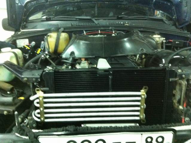

_makarov_, Перегрев каропки смерть фрикционам!!!! Однозначно делай норм радиатор!
Для города хватает штатного от гура.Также рекомендую куданить в подон варить датчик температуры,с диапазоном до 120С.И приборчик стрелочный на панели.Спокойнее будет.И каробка дольше протянет!
А на офроаде кстати оно едет прикольно! ненадо парится с выбором передачи играть, сцеплением на горках.Можно вцепится двумя руками в руль и полностью сосредоточитсо на покорении говен. :smile_bigsmile:
Знаю Михаил, сейчас занимаюсь этим вопросом, поставил газелевский сегодня, завтра буду масляный ставить, фото скину. Сразу же кожух вкорячу, 3 дня голову ломал как все это водрузить :

Установил радиаторы и дифузор, эффективность обдува намного выше стала
Даже если ты в жопе, не обязательно быть говном.

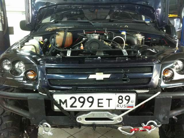

Все встало, охлаждение намного улучшилось
Правда пришлось немного порезать капот, но он давно просился :
От чего радиатор?
Сообщение Добавлено: 09 апр 2011, 04:07
    760
  •  1191
  •  10 фев 2010, 20:20
  •  Новый Уренгой
Водяной от Газели какой-то медный 3-х рядный, кожух от Волги 3110, масляный от Волги алюминиевый.
