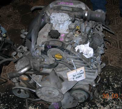

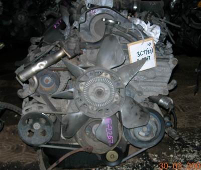

а вобще вот вам пища для размышлений,это я буду ставить себе летом в новую шниву!:smile_bigsmile:
Модель двигателя Toyota 3C-T, дизель (Diesel);
Количество цилиндров, компоновка, тип ГРМ, число клапанов: R4; SOHC, 8 Valve;
Объем двигателя, см3 2184;
Мощность двигателя, л.с/оборотов-мин 100/4200;
Крутящий момент, н-м/об.мин 216/2200;
Степень сжатия 22.6;
Диаметр /Ход поршнямм: 86.00/94.0
,этот мотор по своим габаритам еще меньше и легче чем мой R2

<BlaZZer>, скока денег такой стоит ? и что с КПП и РК ?

А что с КПП РК? тоже самое что у меня сейчас сделано,кпп ипонческая родная от этого мотора,рк наша, все остальное в ходовой тоже наше,как вариант чисто теоретически возмжно к лету можно будет купит трансмисию фама в сборе,моноблок коробка раздатка+ валы.При любом раскладе жигулевская кпп выкидывается на помойку!
По деньгам мне сказали что в районе полторушки баксов можно достать приличный экземпляр.
