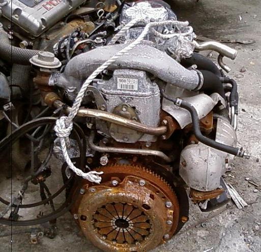

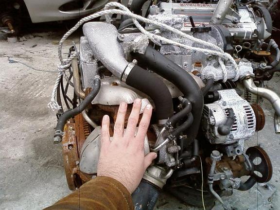

Вот Вам для размышлений немного инфы.
Турбодизель фирмы Toyota 3СТ,на данный момент это самый перспективный двигатель(ИМХО)пригодный для установки в Шниву.
Плюсы
+Легкий(точный вес неизвестен но 2 чела поднимают без проблем)
+Компактный смотрите фото(no comment)
+Мощный от 90 до 110 л.с при 4000об,200-215 н.м при 1800-2000 об
+тихий и экономичный (на 2х тонном бусе расход до 10л)
+Простая конструкция,механический ТНВД.
+ЭТО TOYOTA :smile_bigsmile:
Минусы
- дорогой от 1500-2000 у.е(б.у естесвено)
- Турбина (для кого "-" для кого "+":smile_wink:)))
- Из за дурного момента невозможно использовать родную шнивскую КПП
Фотки

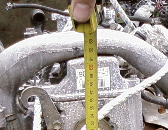

размеры (высота,длина,)
ширшина около 35 см в раойне колокола КПП
Общий вид с фоткой моей руки для сравнения(рука лежит на моторе)
Вид спереду
[img]http://www.chevy-niva.ru/album_pic.php?pic_id=30417
[/img]
Сзаду Изображение
Турбинка
[img]http://www.chevy-niva.ru/album_pic.php?pic_id=30422
[/img]
[img]http://www.chevy-niva.ru/album_pic.php?pic_id=30418
[/img]
и напоследок специально для MadCap'a
[img]http://www.chevy-niva.ru/album_pic.php?pic_id=30414
[/img] каропки на любой фкус и цвет,кыстати родная коробка для этого мотора крайняя справа 1 ряд(с веревкой),я ее смог поднять 1 рукой : длина 62 см.
Фсе остальные фотки в моем фотоальбоме...

надо сравнить же размеры со штатным :!: а ХЗ какое оно

<BlaZZer>, а какой у него модельный номер? (цыфры и буквы в начале номера двигателя, одинаковые для всех)?

Номер не смотрелсо,конкретно от чего именно этот мотор и его номер узнаю позднее

<BlaZZer>, он очень важен, можно все узнать про него. Пример - 4FZ......

А блин,это 3СТ в сообщениии же написано
