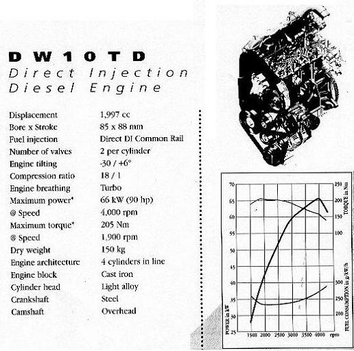

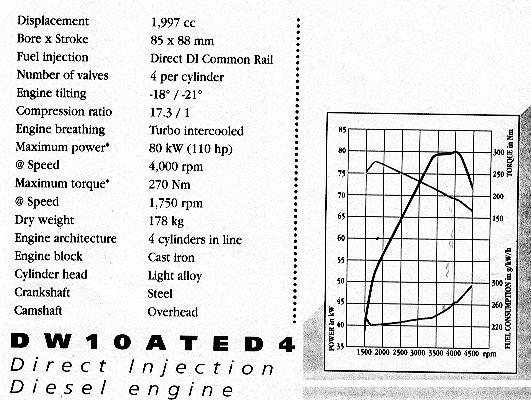

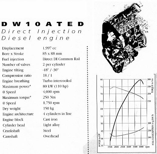

Собираюсь покупать новую Шнивку взамен моей старенькой,ФАМ1 скорее всего купить не получится по причине отсутвия оных на Украине, а обычную Шниву с вазовским дырчиком брать нехочу принципиально.На выбор предложили Шниву с 3 вариантами двигателя,надо только выбрать:
Вариант 1 http://www.chevy-niva.ru/album_pic.php?pic_id=15549
Вариант 2 http://www.chevy-niva.ru/album_pic.php?pic_id=15550
Вариант 3 http://www.chevy-niva.ru/album_pic.php?pic_id=15551
Как я понял это все новая линейка пыжиковских дизелей пришедших на смену знаменитым ХUDам.Больше всего волнует вопрос стоит ли брать комон рейл,слышал что с нашей солярой он долго неживет.
Вобщем если есть у кого какое мнения на этот счет или может доп инфа по движкам пишите.

Я бы третий вариант брал )))
