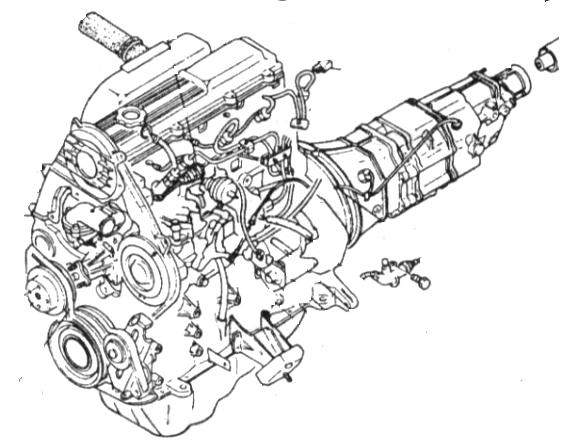

Ну вот наконец то спустя месяц после апгрейда вырвался в поля.В этих самых полях я отъездил на этой смашине 3 года,знаю там все вдоль и поперек,поэтому мне есть что сравнивать,как было и как стало так вот! Такого восторга от вождения машины я не испытвал уже давно.Я конечно знал что дизель лучше для внедорожника но чтобы он был настолько ЛУЧШЕ : : : !!!!это ИНАЯ ШНИВА!!! : Она неправильная, теперь вместо того чтобы перед засадным участком как все нормальные люди включить пониженую и постараться проехать с ходу, мне приходилось включать ЧЕТВЕРТУЮ!!!! прямую передачу и ооочень медлено по милиметру дозируя тягу проезжать засаду!!!
Сцепление настолько чувствительное а запас тяги настолько велик что момент срыва колес в пробуксовку можно контролировать с ювелирной точностью.А сама тяга такова,что даже на пашне за глаза хвататет второй!!!Включать пониженую я просто побоялся.Надо отметить что Гавны были весьма сурьезные,полевые черноземные дороги после недели дождей,местами целина,глубокие лужи в расквашеной земле,там ездят тока трактора грузовики уже не суются.
Самое поразительное во все этом что речь идет о моторое мощностью всего!!!! 65 л.с!!!!
Сори за много букв,очень хотелось поделится впечатлениями.

Сам не верю,естествено есть минусы.Пятая туго втыкается, зато можно втыкать на 60 км.ч, макс скорость 130 км.ч. дальше звук взлетающего ту 144! Хотя переть не перестает!И греется падла.Как же он греется!!!!!!! :
А коробка не рассыпиться?
Дизель греется????????????? : : : :
ШНива-это не УАЗ, но тоже хорошо
Сообщение Добавлено: 29 ноя 2007, 09:43
  •  55
  •  18 авг 2006, 20:09
  •  Екатеринбург
А дизель чей?????
По поводу охлаждения, сделал включение двух вентиляторов одновременным и кнопку на панель для включение одного. Ну это уже следствие, а если сильно греется ищу причину в движке....

Каробка мазда от грузового микроавтобуса, http://www.chevy-niva.ru/album_pic.php?pic_id=19654 вот тут подробно я все описывал
http://www.chevy-niva.ru/viewtopic.php? ... &start=200
А грееца он тока на скорости 120 и выше в гамнах наоборот остывает)
И вобще тепловыделение у него выше чем у бензина.Печку приходится
на среднем положении держать между красной и синией зоной.Иначе сауна в салоне,при минус 1 на холостых прогревается за 5-6 минут.От так вот!
