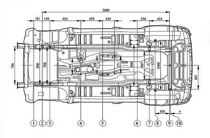

подскажите как правильно поступить. Шнива 2011г. комплектация простецкая. есть гбо снятое с прошлой машины перед продажей. баллон БАЖ-60 863х315мм - он войдёт? выхлоп хочется назад, чтобы всё выглядело беспалевно (за липовые бумажки платить я не намерен). и жаба душит, и гемора нажить не хочется в виде ежегодного прогара..

@Krabov , имхо, с 863 точно ничего назад не выведешь.
Все прекрасно умещается .У меня уже на второй шнивке именно такой баллон под низом стоит,
с заменой штатного выхлопа конечно

А, ну да, что типа Роболы наверно можно. Что то я тормознул, у самого Робола стояла, обойдет все, что между лонжеронами помещается.

а штатный на что заменён?
Добавлено спустя 1 минуту 52 секунды:
я к Роболе этой как раз присматриваюсь, потому что это решение которое лежит на поверхности..
Рабола и стоит.Других готовых решений вроде и нет

Спасибо за инфу. Сходил посмотрел на баллон, а он оказался баж-60-299 (948х299). а я почему-то думал всю жизнь что он тот который я сначала написал. Извиняюсь что запудрил мозг)) вот теперь вопрос - влезет ли этот между лонжеронами.. нашёл картинку с размерами кузова - похоже, лотерея или совсем впритирку.
0447.jpg [ 45.71 КБ | Просмотров: 698 ]
