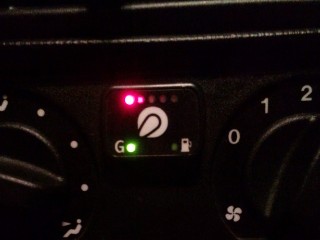

Добрый всем вечер!
Купил машину подержанную. На ней ГБО. Полный баллон запрааил, а индикатор красным горит на пульте.
В сервис?

Не страшно. Скорее всего поплавок закреплён к трубке чтобы заправлять полный баллон, а не на 80% все в порядке. Лучше бы конечно явиться в сервис на то и просмотреть есть ли утечка газа. А то и вонять будет, и расход выше. Удачной эксплуатации гбо.
либо что-то с механикой (поплавок) , либо просто откалибровать надо (у установщиков)

Если баллон был пустой, то на газ само не переключается, надо кнопочку с буквой G нажать и секунды 3 подержать, но на прогретом двигателе.

Конкретно к этой машине какое оборудование установлено? Потому что моих всех стоит диджитроник и там нет такой буквы G на пульте. И там индикация остатка газа шкалой из нескольких диодов, и отдельно диод что газ включен. А если он не включен то этот диод или не горит или моргает быстро. koljn видимо про ловато имеет ввиду, на ловато и тамона не могу сказать как работает пульт и какая у него индикация. У меня на всех машинах только диджитроник был и есть. На моего броневика пока только в планах, но обязательно поставлю как закончу более важные дела с ним. Настраиваю все всегда сам.

Ловато.

То что горит индикация красным - забей. Как сделано я уже написал. Если бы поплавок оставили в плавающем состоянии то заправлялся бы на 80% от объема баллона, и в конце заправки был бы треск, потому что отсекает клапан. Если такого нет то это поплавок зафиксирован. Если прям хочется чтоб работала индикацию я, то где то читал что отсоединяют и фиксируют сам клапан, а поплавок оставляют в свободном полете, тогда и заправка по полному, и индикация есть. А так просто ориентироваться на пробег на одной заправке, и уже к этому пробегу ехать заливаться.
