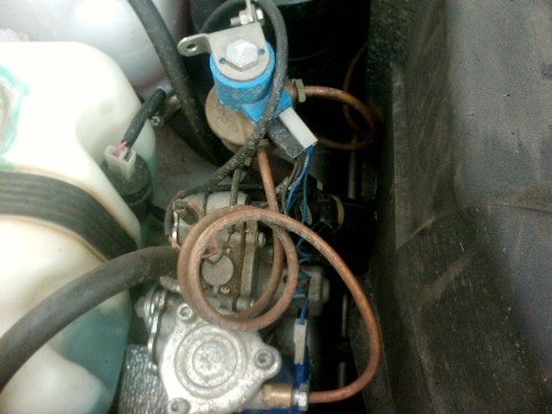

когда год с лишним назад криворукие бракоделы ставили мне газ, первая моя претензия была "какого хрена вы так сделали". касалась она некоего шланга, идущего от фильтра (емнип вторая, черная коробочка в ГБО - это именно фильтр?) к впуску. была в резиновой трубе проделана дырдочка, куда конец шланга был тупо вставлен. естественно, дело сие быстро раздолбалось и безбожно сосало воздух.
заставил делателя (называть его мастером язык не поворачивается) всверлиться в корпус ДЗ, и подключить сий шланчик уже туда через самопальный штуцер типа "медная трубка с нарезаной резьбой". вроде стояло, но...
на днях менял прокладку ГБЦ, при разборке обнаружил, что медная трубка из отверстия в корпусе ДЗ почти выломилась. стал думать, куда это можно переконнектить
вот эта трубка, стрелочкой помечено место ее выхода из фильтра. она для чего, никто не пояснит? понятно, что разряжение подает, но с какой целью? нельзя ли ее например через тройник в шланг вентиляции картера врезать?
https://www.drive2.ru/users/longah/
Сообщение Добавлено: 09 янв 2012, 03:36
  •  237
  •  20 авг 2008, 17:10
  •  Якутск
в этом корпусе кроме фильтра расположены датчик давления (разряжения в коллекторе) и датчик температуры газа.
врезаться в шланг вентиляции нельзя. во-первых - там "грязно" (масло и прочее) во-вторых погода на марсе :smile_nod:
почини отдельный штуцер и посади шланг на него.
как я понял, у тебя гбо 4-ого поколения.
газовые мозги смотрят на давление в коллекторе (разряжение) и в зависимости от его величины делают коррекцию кол-ва газа.
