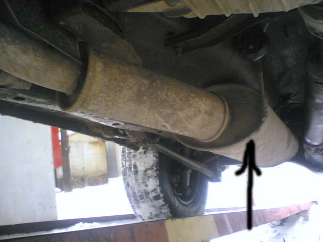

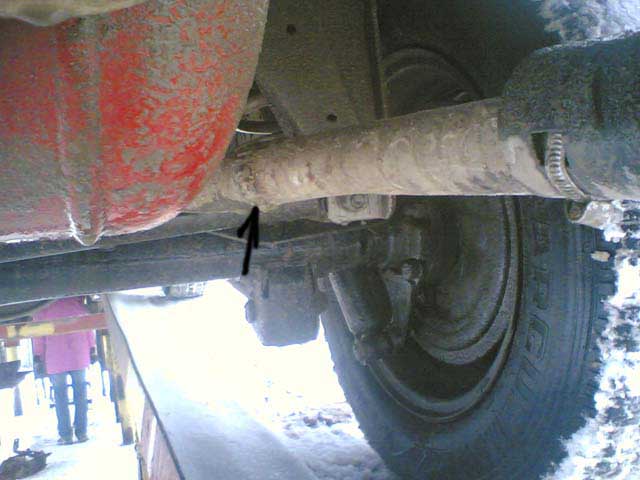

Что бы установить ГБО под днище нужно переварить глушитель :!:
Делается это так:
Обрезается резонатор который находится под багажником и на месте обреза наваривается подходящая по размерам труба, такой длинны что бы она была вровень с бампером(стрелочкой указанно место обреза)
После этого вырезается труба которая идет от малого резонатора до места изгиба и на ее место установливается резонатор. Резанатор крепится на арматуру которая держала трубу.
Катализатор выбивается или не выбивается, я попросил выбить сразу!
