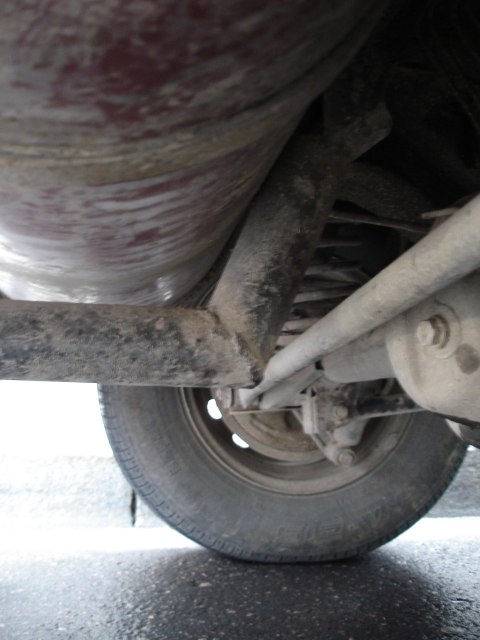

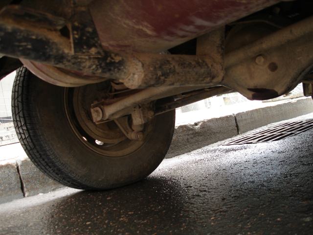

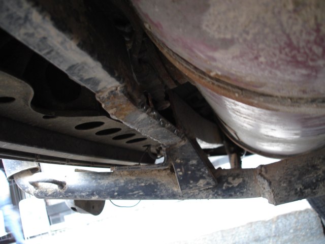

Stas78 писал(а):
если нужно могу сфоткать как выглядит и выложить
Я тоже планирую балон под днищем установить. Хотелось бы посмотреть фотки.
http://www.chevy-niva.ru/album_pic.php?pic_id=33492
http://www.chevy-niva.ru/album_pic.php?pic_id=33493
http://www.chevy-niva.ru/album_pic.php?pic_id=33494
можно и поменьше трубу конечно, но что было под рукой)))
