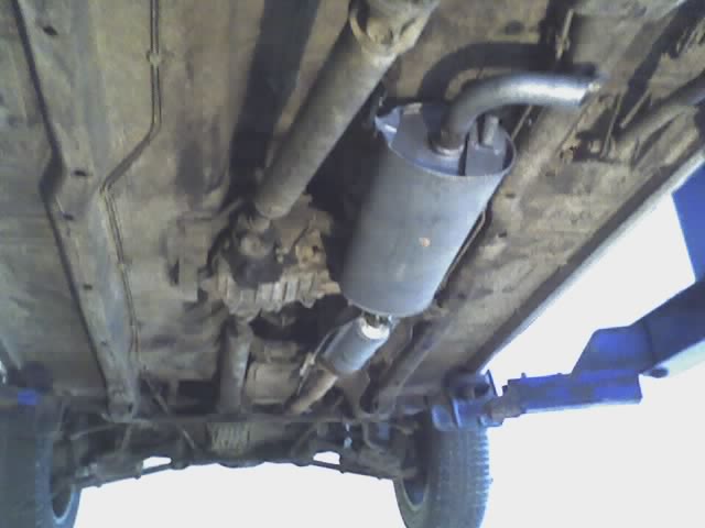

RVS писал(а):
В ответ на Сева
На место ката резонатор двухкожухной (тольятти), глушитель 2114 (тольятти).
Плиз, поподробней о креплении задней части глушителя к днищу. На
http://www.chevy-niva.ru/album_pic.php?pic_id=18196
не совсем понятно.
Там специальный кронштейн ставили. Сфоткаю отпишу.
2123, 2004г.в. экспортная (Croatia) с кондеем.
