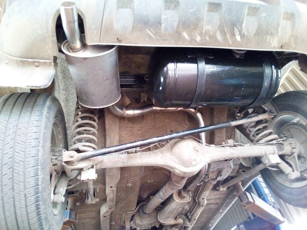

Ребята выгнули из нержавейки, баллон 40л. Банка, примерно, от Фьюжн.
IMG_20180820_144232 30 проц.jpg [ 353.01 КБ | Просмотров: 666 ]

Класс! Вот робола сгниет и надо что-то тоже думать в этом плане. Кстати, как по шуму?
