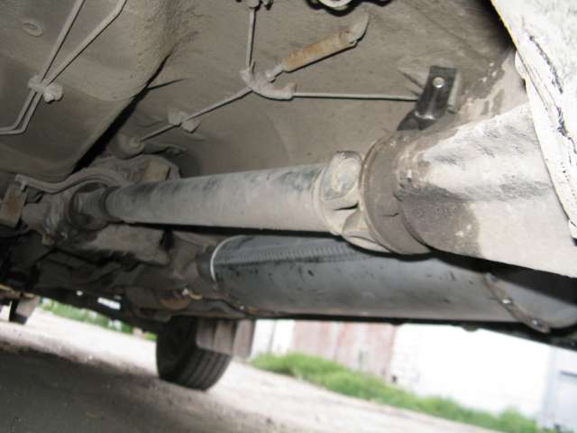

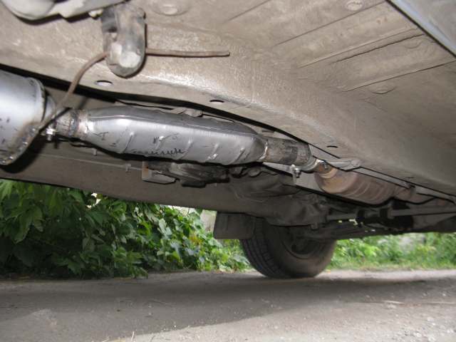

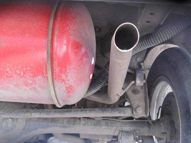

icon,
icon писал(а):
кто подскажет, где можно переварить глушитель под установку гбо(желательно тел или адрес)? Хочу из багажника убрать.
Делал себе глушитель здесь: http://www.att.su/kontakt_vihlop.htm
Профессионально сделали, большой выбор глушителей на складе, что удобно. Принесли, примерили несколько вариантов и выбрали подходящий.
Убрали резонатор, вместо него поставили максимально большой(какой помещался на место резонатора), но плоский. Кажется от mitsubishi colt. От глушителя выгнули трубу из нержавки и вывели ее под задний бампер, но справа, а не слева, как с завода.
Ни на каких оборотах не рычит. Звук слегка изменился, но не его громкость. Снизу глушитель вроде бы не висит (не ниже родного резонатора)
Баллон 50л, рабочий объем 40л.
В профиле есть еще фото.

RVS,
еще какие-нить точки крепления глушака к днищу кроме
http://www.chevy-niva.ru/album_pic.php?pic_id=32673
существуют?
Всего 2 точки, вот, отметил на фото:
У него спереди и сзади были приварены немаленькие уши, которые пришлось отрезать.
Пытались придумать разные варианты установки, но из-за второго лямбда зонда подходящих вариантов получилось мало.
Vovan2109, в гарантийном талоне написано: 177/275 Глушитель Mitsub Colt 1.3i-12v 11/95-05/00. Стоил с установкой 6000р. изменения громкости не замечал, раскручиваю двигатель иногда до 5000об. звона нет.
В сравнении с глушителями для 2109 итп - более качественный металл и изготовление. По идее должен дольше проработать. Время покажет

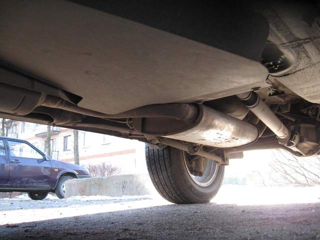

Может кому будет полезен и мой опыт пределки выпускной системы при переводе шнивы на газ.
Вместо стандартного глушителя и резонатора установил глушитель и резонатор от 41-го москвича. Кат остался на месте. Пришлось правда резонатор москвичевский немного переварить. Собрал все на хомутах.
Глушитель не висит, но вот звук оставляет желать лучшего. Появляется рык (или пердеж) при сбросе газа. Может это из-за резонатора. Нужно будет попробовать без него.
http://www.chevy-niva.ru/album_pic.php?pic_id=33948
http://www.chevy-niva.ru/album_pic.php?pic_id=33947
