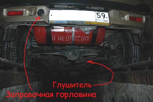

Итак, я поставил оборудование 4-го поколения (газовый впрыск) от фирмы Digitronic. Они поставляют всю электронику и рейку с форсунками. Редуктора Digitronic не делает, как я понял. Его можно поставить любой, хоть от Ловатто :smile_nod: . Мне поставили итальянский, но производителя я не запомнил. Вот как все выглядит под капотом:
Баллон поставил 50 литров русский. В полу багажника сделали 4 дыры и двумя лентами прикрепили баллон. Но под болты положили не шайбы и не пластины, а положили по одному l_ образному профилю на каждую ленту. Т.о. нагрузга распределяется на весь пол багажника. (Фото этого крепления я попозже сделаю) а сам баллон вот:
Заправочную горловину сделал в бампере. Выше писал почему. В принцепе - красиво.
Выхлопную систему от катализатора открутили и выбросили (В багажник :smile_nod: ). Использовали только куски труб. Поставили глушитель от ВАЗ-2115. Можно и от девятки, но этот поплоще. Крепление я думаю на фото понятно выглядит. Подушка резиновая от газели.
Так от багажника к капоту:
Так от капота к багажнику:
Звук выхлопа стал приятней :smile_nod: побасистей. Теперь как взрослый джип тарахтим :smile_cool: Осталось только бибикалку мощную поставить :smile_bigsmile:
С расходом все впорядке! Я когда стал заправлять пустой, как я думал, баллон в него влезло только 34 литра : . После несложных рассчетов получилось 12,6 литра газа на сотню :smile_nod: Как на бензине. Скорей всего поплавок надо отрегулировать. Оставлю это на 1 газовое ТО. Щас погляжу будет ли такая фигня после очередного опустошения баллона.
Системой доволен, вчера даже погонялся с крузаком :smile_bigsmile: Я его сделал :smile_cool: Он слишком толстый, ИМХО, я в дырку пролез, а он нет :smile_bigsmile:

to AKula
Спасибо большое за столь подробное описание!
Назрели еще вопросики:
1) Из скольких частей до переделки состоял глушитель и сколько частей теперь стоит?
2) На фотографиях не видно места, от куда выхлоп выходит - сфотографируйте пожалуйста, а то из объяснений выше не очень понятно.
3) Что стало с динамикой разгона после установки ГБО? Она изменилась? В какую сторону?
4) Что за блестящая медная магистраль идет от багажника к двигателю под днищем? Газовая магистраль? Если да, то надежна ли она защищена от повреждения?
5) Вы писали ранее "Переход с бензина на газ и наоборот не чувствуется. Только попищит и все" - а что пищит?
6) Вы писали ранее "Но все равно проехав 174 км. система перешла на бензин" - система это делает автоматически, как закончится газ, Вас не спрашивая?
7) Есть ли какие то переключатели в салоне, или машина все переключает с бензина на газ и обратно полностью автоматически?
Во вопросами закидал!!! : . Любопытство это парок : :smile_bigsmile:
То, что отрезали состояло из дополнительного глушителя (резонатора) и основного глушителя. Это все висело от катализатора и до конца. Вместо всего этого поставили глушитель от ВАЗ-2115, сразу после катализатора. До хвоста протянули трубы, взятые от того, что отрезали. Правда их не хватило до бампера :smile_doh:
Приварить или прикрутить кусочек до бампера уже не проблема :smile_nod:!
Не изменилась. Когда с бензина на газ переходит ваще нет ни рывков ни тормозов. С газа на бензин - чуток рыкнет (еле-еле слышно) и едем дальше тоже без рывков и тормозов.
Да это газовая магистраль. Она идет впритык с бензиновой, как я понял. Так, что все проложено по уму и не торчит ниже габаритов. Мастера все по уму сделали :smile_nod: .
gms1 писал(а):
5) ... а что пищит?
Пищит тумблер когда переходит с газа на бензин. Пикнет несколько раз и успокоится.
gms1 писал(а):
6) ... система это делает автоматически, как закончится газ, Вас не спрашивая?
Точно! Машина запускается на бензине. Прогревается до 50 градусов (у меня до 37, будем на ТО смотреть/программировать) и переходит на газ. Прогрев на бензине для сохранности мембран в редукторе. Когда газ кончается, система переходит на бензин. При этом она попищит, предупреждая и все.
На картинке видно, что есть кнопка принудительного переключения. Можно самому выбирать топливо. 4 лампочки показывают работу 4-х газовых форсунок.
Удачи!

The_Figaro писал(а):
AKula, у вас наверняка должен быть листик с точной маркировкой(обозначением) оборудования не могли бы вы его отсканировать?
К сожалению нет такого листика :smile_doh: . Есть только два акта для гаишников на ТО предъявлять и сервисная книжка. В книжке указан только номер баллона. Остальное видать нигде не нужно и установщики оставили бумаги по электронике Digitronic у себя, если они вообще были. Когда принесли комплект оборудования (Несколько коробочек) я не видел там каких-либо бумажек. Возможно есть какая-нибудь табличка на модуле управления... попробую открутить. Если надо, могу зафотать этот модуль спереди.
