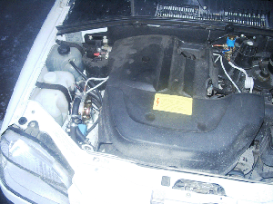

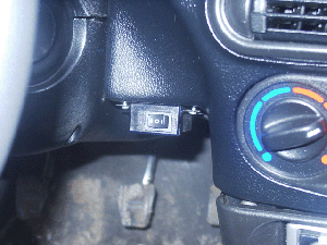

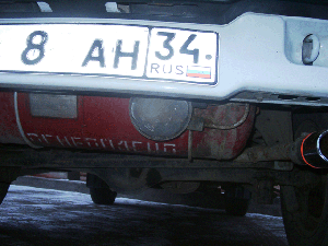

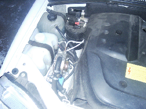

Наконец сделал фотки своего ГБО.
Расположение балона Изображение, Изображение, Изображение
Редукто ГБО Изображение, Изображение
Переключатель газ-бензин Изображение

Я смотрю у тебя даже вроде как глушак не переваривали. Или я ошибаюсь.

Хм... Баллон не в багажнике? Снизу на месте фаркопа? Интересное решение. Как крепил? Какого объема баллон? Где ставил? Как движок воспринимает переключения газ-бензин-газ-бензин? Есть ли запах в салоне? И стоит ли снизу защита на баллон?
