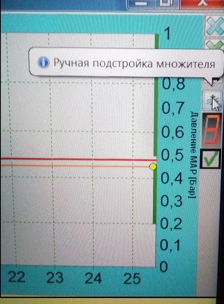

У меня баракуды. Так ELM же показывает бензиновый впрыск так сказать. У меня тоже когда с дюзами 1,5 мм зеленая линия лежала внизу (фактически бедная газовая смесь) бортовой комп выдал ошибки "богатая смесь" и чек на приборке вывалился. При этом на бензофорсы шло время открытия под 10 мс на холостых (теоретически богатая бензиновая смесь).
Сейчас снизил давление до около 0,9, поставил жиклеры 2 мм вместо 1,5. Накатал карту (зеленая линия легла также ниже синей, но на меньшем чем раньше расстоянии и равномернее удалена), потом выбрал справа значок "ручная подстройка множителя" (на картинке ниже), линия газа совместилась с линией бензина. Проехал километров 300, посмотрел - задирает зеленую линию вверху (на картинке ниже). Поставил несколько точек на оранжевой линии коэффициента в этой части и опустил оранжевую. Посмотрю через некоторый пробег что получилось.
П.С. Да, т.к. зеленая была все же ниже (до совмещения), увеличил давление до 1. Не знаю, может быть сначала надо было увеличить и поездить и уже потом совмещать...
Комментарий к файлу: Нажал этот значок. Линии полностью совместились (зеленая сдвинулась и наложилась на синюю).
руч подстр.jpg [ 457.24 КБ | Просмотров: 2710 ]
Комментарий к файлу: А так выглядел график через 300 км после этой "ручной подстройки".
результат.jpg [ 482.6 КБ | Просмотров: 2710 ]

А на жиклёрах 1.5 какое давление было и кривая пересчёта в каких пределах?
Всеоде правильно сделал.
А я и не смотрел время впрыска, я смотрел долговременную и кратковременную коррекцию. Он ориентируется на датчик кислорода. Мозг то управляет бензофорсами, а газофорсы уже берут сигнал с них, и газовый мозг пересчитывая открывает газовые форсунки. Такая настройка по коррекции правильнее. На сайте пропан.ру (не знаю является ли это рекламой сайта, но я только в целях помощи) есть тема про это.

А на жиклёра хорошо 1.5 какое давление было и кривая пересчёта в каких пределах?
не очень понял что имеете в виду, на предыдущей странице в том сообщении где график писал что давление примерно 1,23 и к-т 1,7 на жиклерах 1,5. Потом ставил еще одни, тоже на 1,5, и доводил давление до 1,6 (при автокалибровке), но время впрыска все равно на холостом сильно разнилось и накатывать карты не стал, а поставил сразу жиклеры 2 мм и сделал давление 0,9 (затем приподнял до 1).

Потому и поднимал кривую пересчёта высоко потому что давление низкое было для данного диаметра жиклеров. Сейчас можете добавить немного давления на редукторе, и коэф пересчёта немного снизится а давление будет тоже нормальным. А что значит время впрыска на холостом разное? Имеете ввиду бензиновых форсунок на бензине и на газу? Оно не должно меняться. Если на газу время бензофорсунок уменьшается, это значит много газа в этом режиме и диапазоне оборотов, если увеличивается то значит мало.
