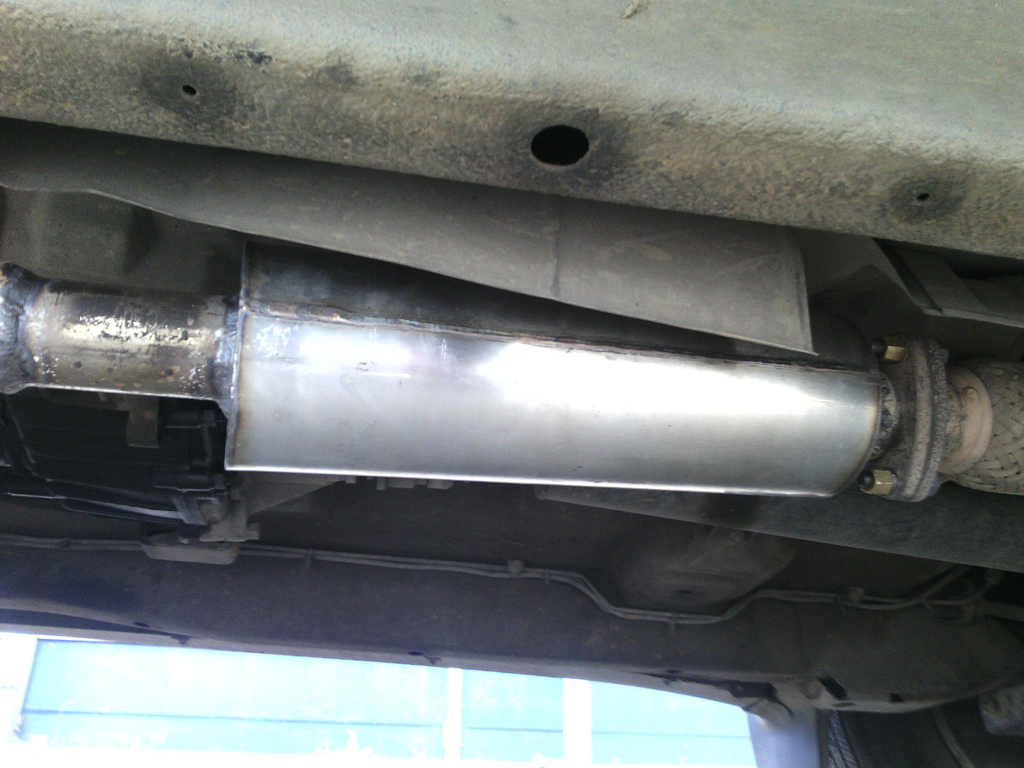

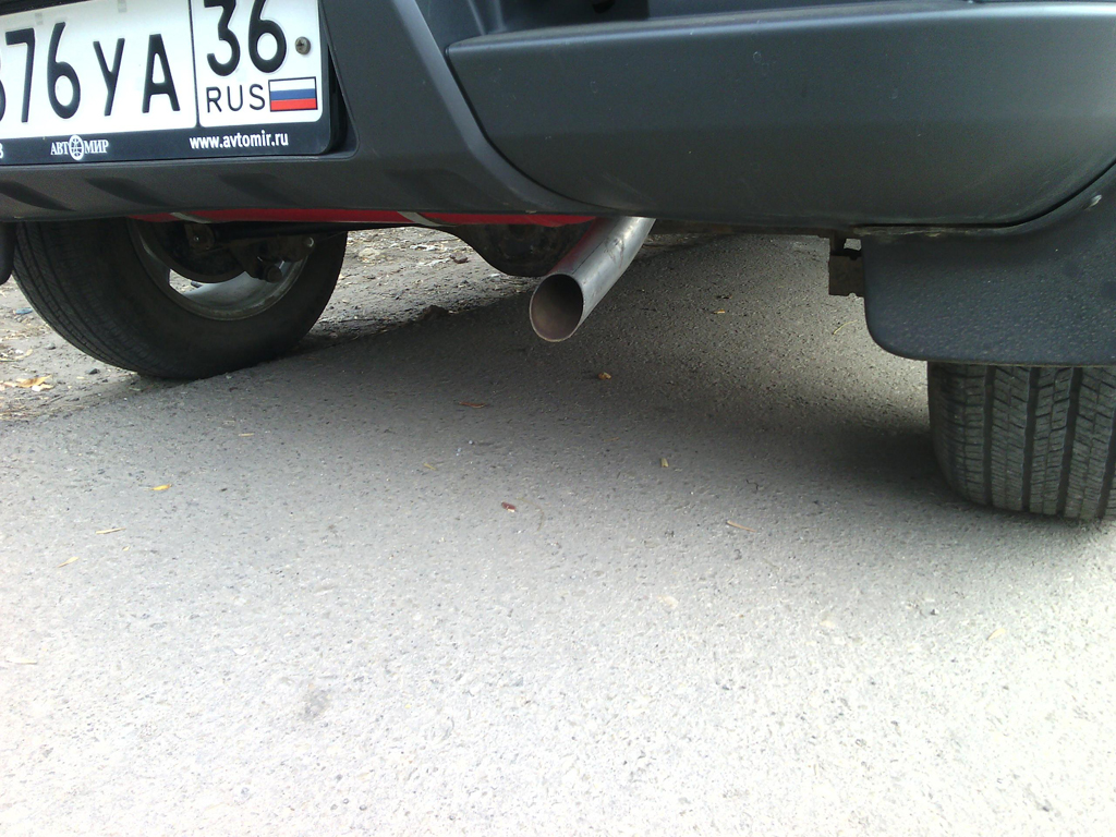

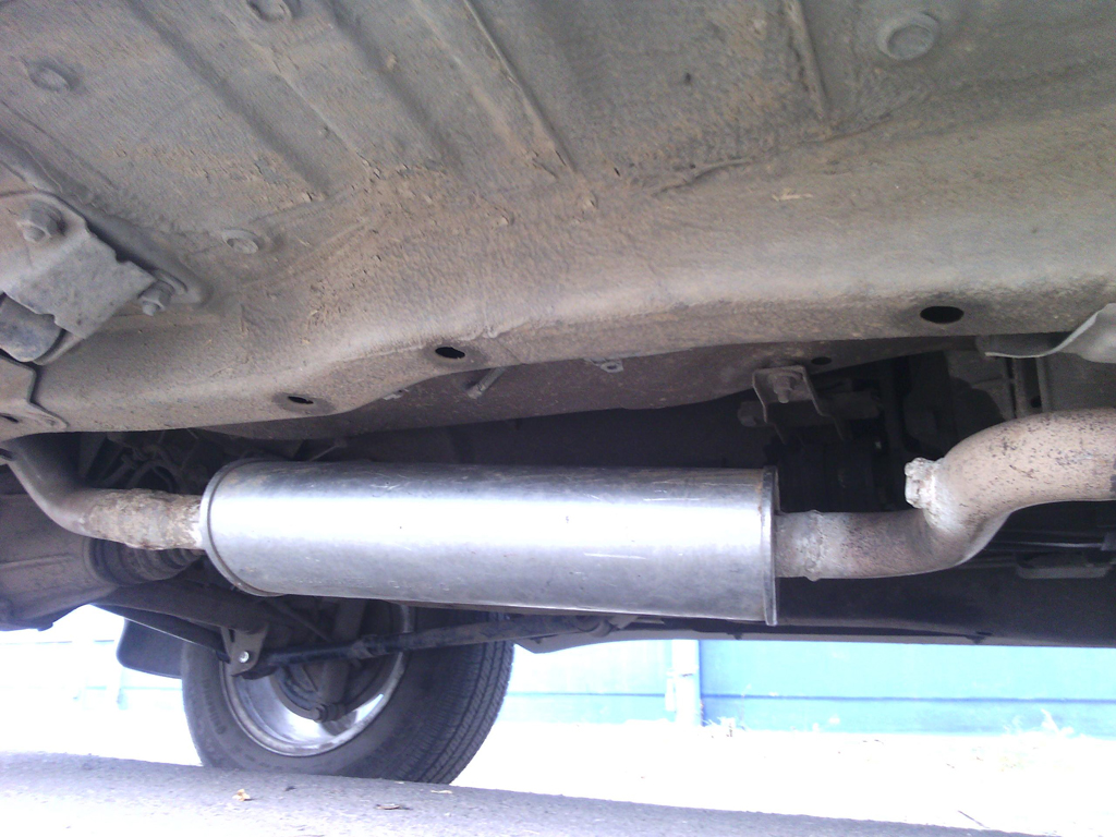

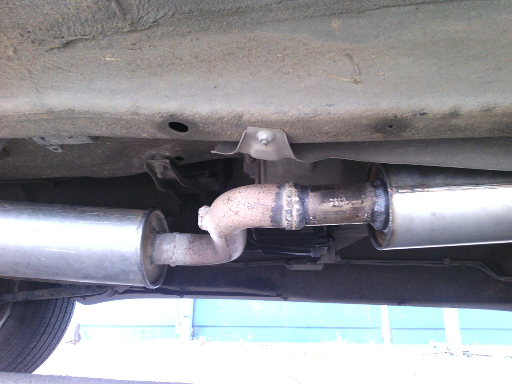

Добрый день, я здесь новенький, машину приобрел два месяца назад, уже с ГБО и предыдущий хозяин установил баллон вместо глушителя. Я не знаю какие там были мастера, но они воткнули вместо резонатора глушитель от восьмерки. Машина у меня тупила, было шумно, заехал к мастерам они с меня содрали кучу денег и поставили бачок от Ауди 2х литровой. У меня стоял катализатор и вместо резонатора бачок от Ауди. Скажу честно было шумно, меня это напрягало и решил я добавить еще и резонатор, но другой мастер вырезал мне катализатор и воткнул родной шнивовский резонатор. В итоге, стало еще шумнее, весь шум приходился под днище, в районе раздатки. Короче я уже расстроился, с меня содрали больше 10 тысяч за все эти переделки. Я нашел парня, который занимается тюнингом выхлопных систем, он заказал Пламягаситель с подавлением шума размером 300 мм и после него вварили глушитель от Ауди и трубу вывели назад. Все шумы пропали, машина работает тихо. Поэтому мой совет, лучше вместо катализатора поставить хороший пламягаситель и подобрать по размеру глушитель хороший и все будет замечательно. Не знаю как добавить сюда фото?
Фото бы посмотреть как все это выглядит и год выпуска авто

Я закинул к себе в альбом фотографии. А как сюда закинуть еще не разобрался.
http://www.chevy-niva.ru/album_pic.php?pic_id=51336
http://www.chevy-niva.ru/album_pic.php?pic_id=51335
http://www.chevy-niva.ru/album_pic.php?pic_id=51334
http://www.chevy-niva.ru/album_pic.php?pic_id=51337

ДВС! Если не для охоты и рыбалки сойдёт и так, особенно конец выхлопа. Слишком низко от обвеса заднего бампера конец выхлопной трубы. При преодолении ям, его загнёт кверху. ИМХО
