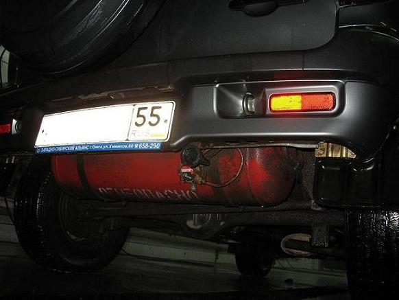

На старой ШН у меня стоял балон на 60 литров на месте глушителя: http://www.chevy-niva.ru/album_pic.php?pic_id=11468
Повторяюсь: проездил с таким балоном 5 лет.
На новой ШН (машину взял в конце 2009 г., а газ поставил полгода назад) балон поставил в багажник.
