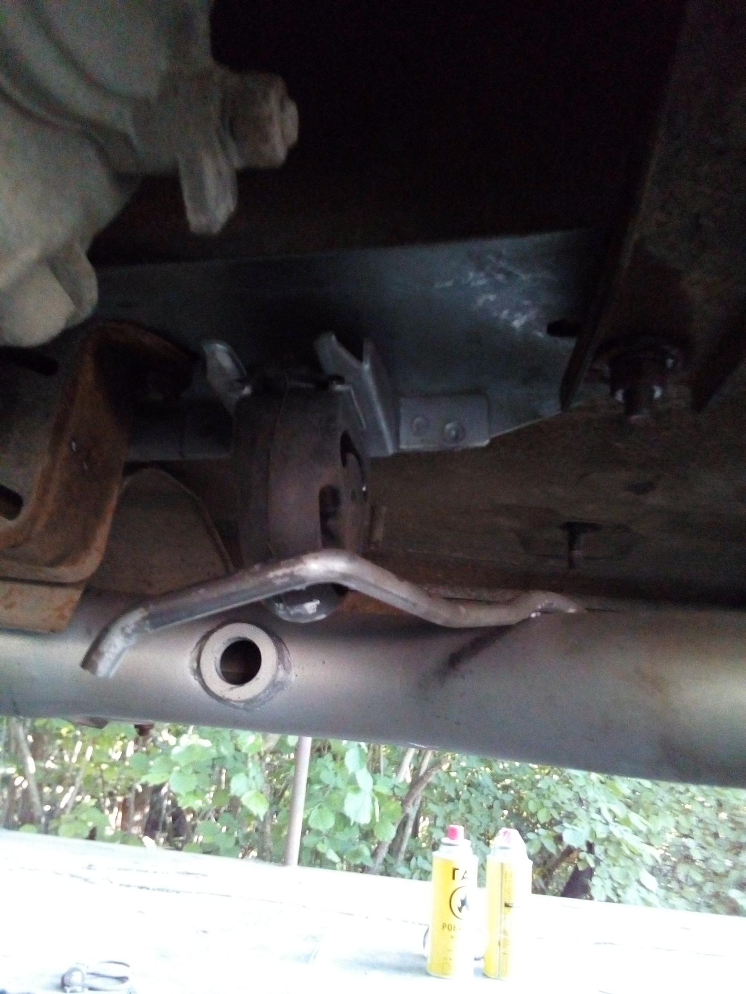

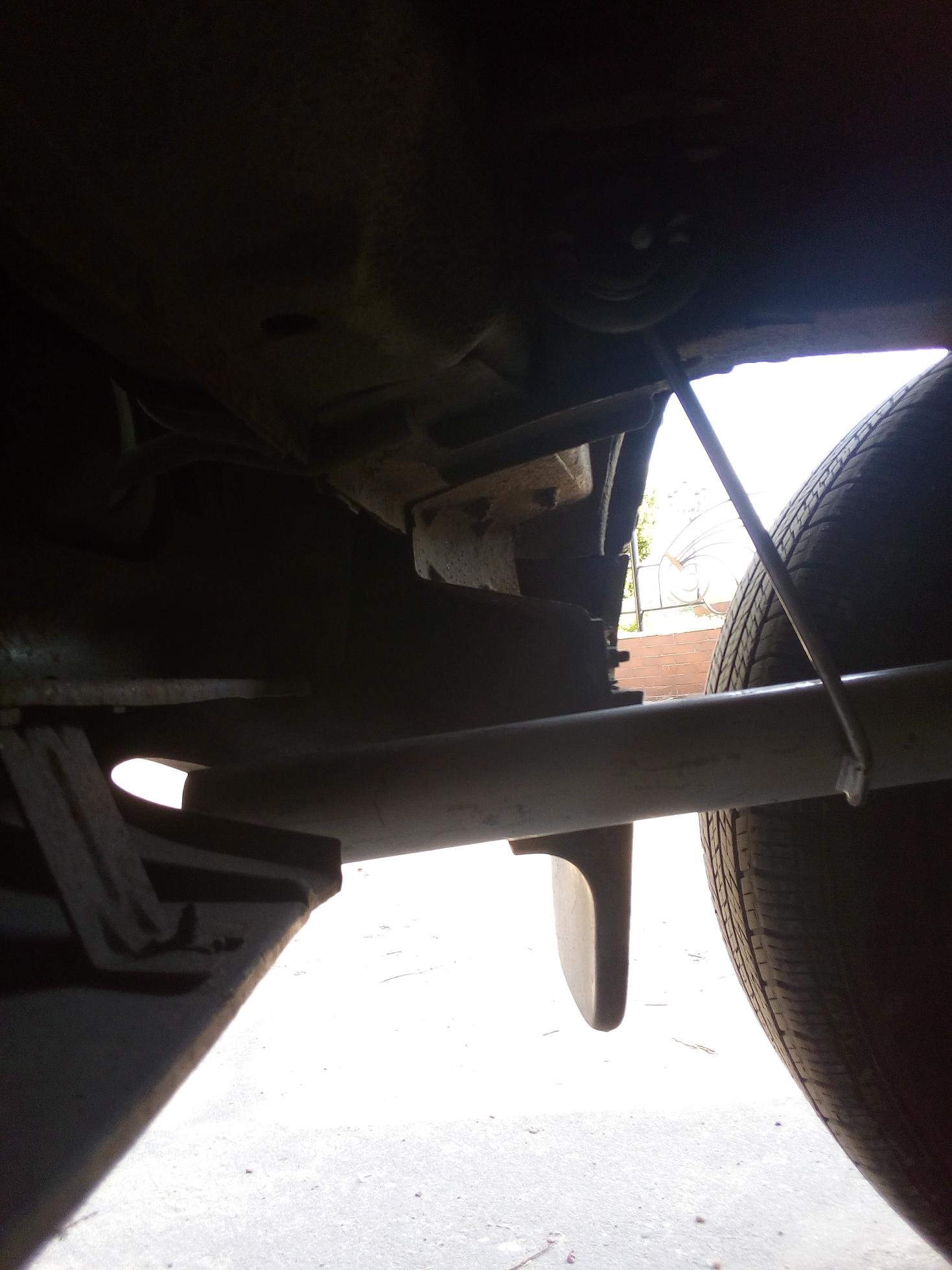

Позавчера подвесил Роболу. Была выбрана из-за утраты штатного глушака, прогорания гусака в районе подвеса и планирующейся установки газа. Манался часов 7. Ну конечно время отняли и всякие сопутствующие работы типа раскисления и обрезки старого крепежа, но и новый как-то по писанному не устанавливался. Купил его в планете железяке, может он какой-то из старых партий и сейчас геометрия изменена, не знаю. Началось с того что установленный передний кронштейн явно не соответствовал крюку на роболе по удаленности от ката. Пришлось прорезать отверстия в кронштейне, благо поля его площадки хватило. Кроншт подвинулся вперед на 3 см, но крюк туда все равно не попадал (см фото), пришлось крюк греть и гнуть. Второй кронштейн из комплекта тоже не ставился на лонжерон в указанном в инструкции на сайте месте - мешал пластиковый держатель топливных трубок. Держатель пришлось сместить под крышку топливного фильтра, к кузову он теперь не крепится, просто фиксирует трубки друг относительно друга и предохраняет нижнюю от контакта с острым углом кронштейна. Заднюю часть (трубу) также пришлось греть и гнуть в сторону оси машины, вставив в выхлоп черенок лопаты. Иначе труба смотрела в бампер. Хомуты из комплекта ставить не стал, один использовал старый от глушака, второй купил за 300 р нормовский. Нормовским кстати зажать соединение кат/глушак так и не удалось - подсекает оттуда, так что думаю надо обязательно использовать какой-нибудь герметик при сборке. Соответственно всем вышеупомянутым подгонам задний подвес тоже оказался не "вертикальным", а под углом.

просвет.jpg [ 348.62 КБ | Просмотров: 1585 ]
задний подвес.jpg [ 250.71 КБ | Просмотров: 1585 ]
передний кронштейн.jpg [ 330.71 КБ | Просмотров: 1585 ]

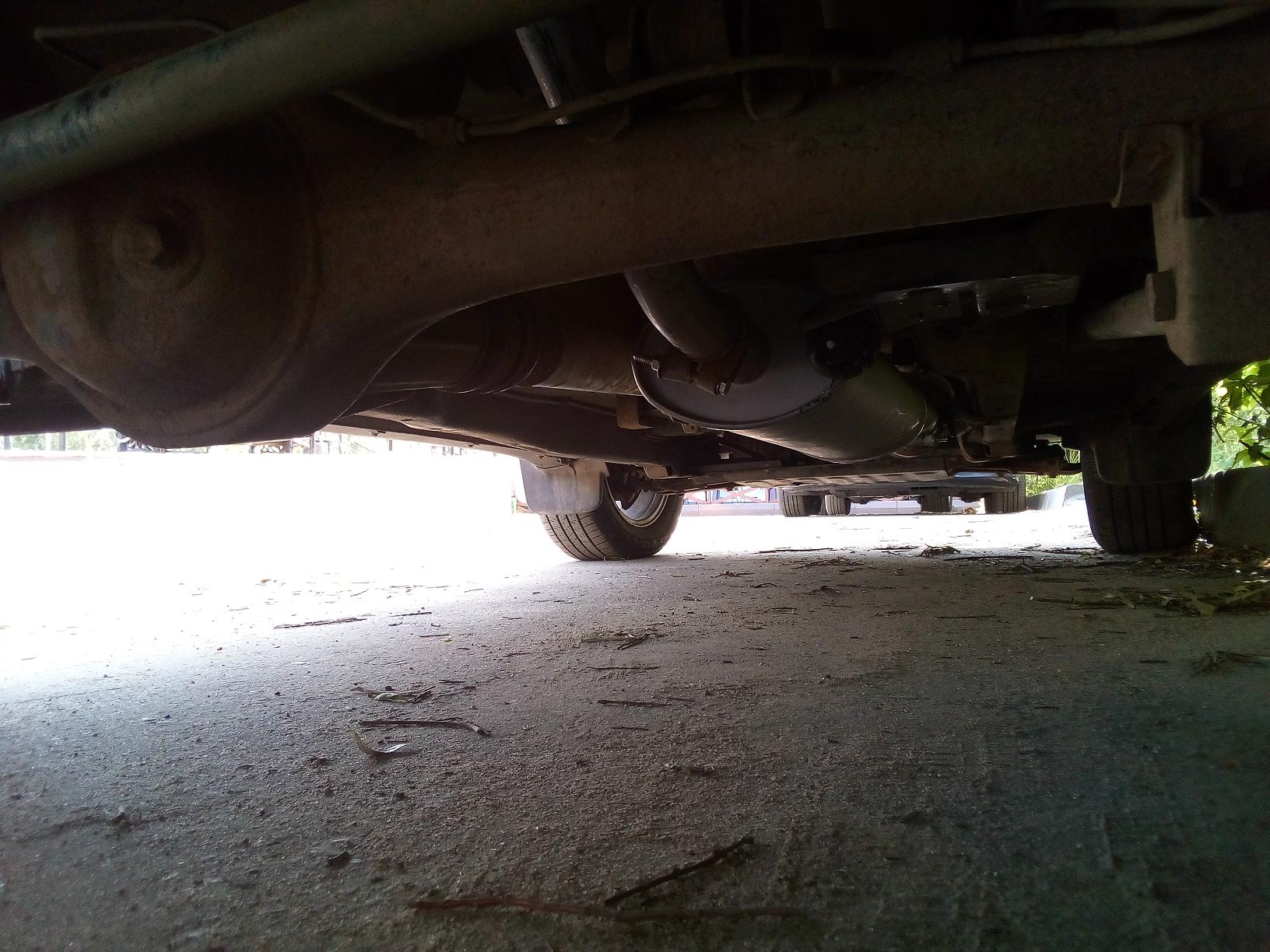

@amafour , а куда труба выходит в конце? Фото нема всей конструкции?

ход трубы возьми сайта роболы http://italgas63.ru/instrukciya-po-ustanovke-glushitely правда мне вывели на пассажирскую сторону
