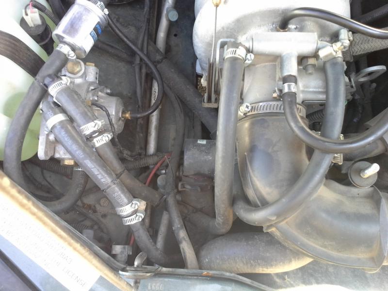

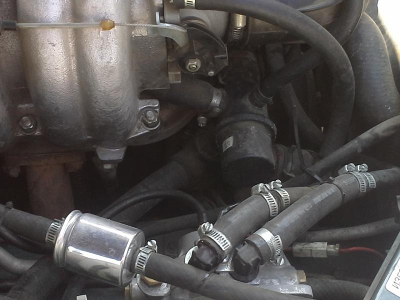

Добрый день уважаемые специалисты.
Прошу вашей помощи в следующей задачке.
Обратился тут на свою голову в 1 сервис устранить течь тосола, залезли не туда конечно...
В результате у меня появилось подозрение (предположение) на то что они проверяя, перетягивая патрубки - перепутали вход и выход охлаждающей жидкости у редуктора. (сейчас при нажатии на педаль газа часто слышен шум течи тосола по патрубкам в системе охлаждения - жуткий и долгий звук перелива, тем сильнее чем газ - точно на холодную, но бывает и на горячую, избыточное давление в системе (приоткрываю крышку чтобы сбросить давление, ПУЗЫРИ идут в расширительный бачок из нижнего шланга).
Это моё не компетентностное мнение, основанное на следующем - вход ОЖ редуктора (нижний штуцер) не может быть соединен на прямую с входом ОЖ дроссельного узлу (см. фото)
Или всё корректно подсоединено?
Переходить к поиску эмульсии в масле и ремонту ГБ (т.т.т.)? :(
Я вот сейчас фотографии всё смотрю по установке ГБО, похоже что неправильно у меня шланги тосольные подключены???
Вот несколько примеров соединений найденных в интернете, естественно они отличные от моего.
Кому верить.

На нижнем фото правильно.У меня так
@Serg_nf , короч,переставь трубки местами.

Спасибо, сейчас охлаждайка поостынет перетяну шланги на редукторе местами.
На газовом форуме сказали вроде правильно последовательное соединение ду и редуктора, не знаю увидели ли что соединение вход(ДУ)-вход(редуктора). По идее конечно наверное безразницы куда гнать жидкость, если давление жидкостей одинаково с "двух сторон". Не знаю в общем, не разбираюсь.
