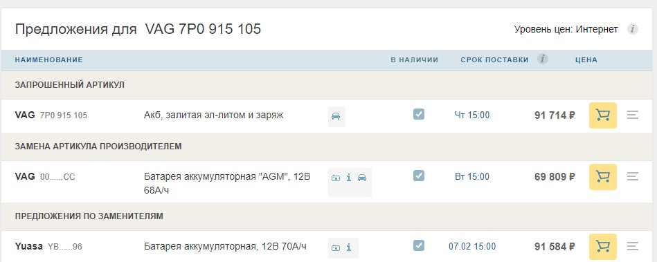

Только cказал что больше проблем нет, как аккумулятор снова с утра после мороза еле стартанул. Походу ему крышка подошла. Попробую еще зарядить и морально готовлюсь к покупке нового (всего 3 года отслужил, и судя по тиго форумам - у многих так же).
Ради интереса посмотрел цену на оригинальную agm варту - емекс любезно предложил привести ее за 89 тысяч. :smile_bigsmile:
Вложение:
Снимок экрана 2024-01-12 110522.jpg [ 56.46 КБ | Просмотров: 403 ]
Всякие топлы стоят в районе 22-23 тысяч.
Пока думаю.

Ну а чего думать один разрядил аккум в ноль и всё :smile_evilgrin: Оригинал смыла брать вобще никакого. Да и Topla КАКАЯ то дорогая за 68 Ач :smile_drunk:
Добавлено спустя 1 минуту 21 секунду:
Норм цена 10 К.

Dmchehow писал(а):
Норм цена 10 К.
За АГМ 70-ку?
Не вижу таких.
