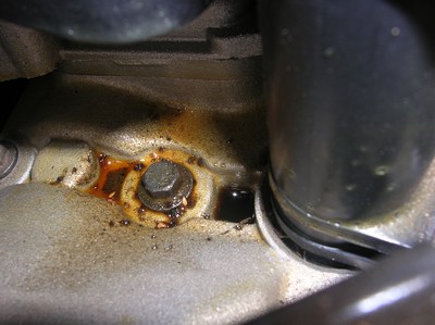

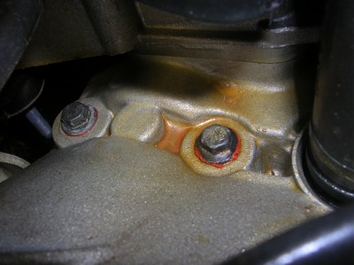

Недавно появилось масло на крышке ГБЦ, из под одного болтика. Сейчас пробег более чем две тысячи, немного усугубилось. Заехал в салон, спросил - поездить до ТО или как!? Можно сказать настояли записаться на обслуживание. Вчера съездил - помыли машину с пеной, сделали, напоили кофе. Всё бесплатно. Посадили этот болтик и ещё несколько (по статистике) на герметик; масло было только из-под одного.

Прокладка-герметик бутерброда поплыла. Свечные колодцы надо осмотреть. Если масла нет или его немного, то всё-равно контролировать периодически. Свечной наконечник в масле долго не живет.
