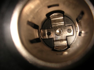

Тут стало радио отключаться (по таймауту), независимо от положения ключа зажигания. Потом заметил, что в прикуривателе напряжения нету. Заменил предохранитель на 15А. Но , думаю, как же так!? Пошевелил в стороны до упора вставленный штекер от дешёвого видеорегистратора - сгоррел опять, наверное в этом причина.
Вот такой он (гнездо):

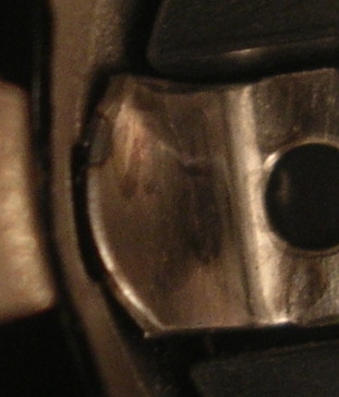

Странный лепесток от "+", долях мм от "-". Видимо на него надавил, он и коротнул. И след есть от нагрева.
Думал может отогнуть, а может так специально сделано, типа при перегреве он пригибается - КЗ - сгорает предохранитель!?!? Там же биметалл, имхо.

Отгибать нана!
Теперь совсем короткую дорогу подсказать не смогу. Могу подсказать дорогу по короче:):):)!
