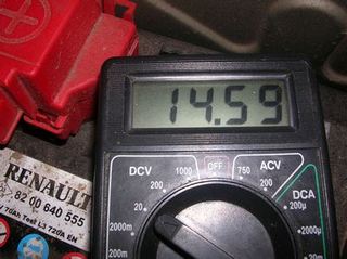

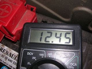

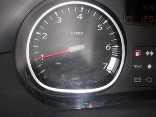

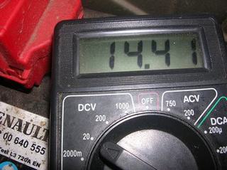

опыт:
пришёл в гараж. температура. глушил вчера, двигло на пару градусов теплее.
на аккумуляторе напряжение.
завёл, обороты.
напряжение.
включил вентилятор. фен щёлкнул три раза. напряжение.
ЧТД.
