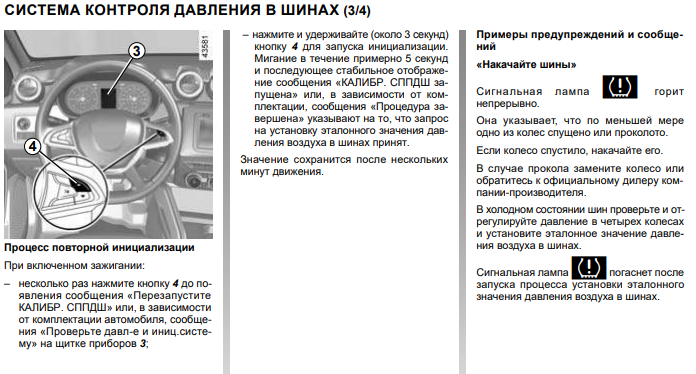

Это на первом Дастере под ручником могли спрятать - этот же нормальный?
Загорается лампочка, когда в одном из колес что-то не так. Все.
Руководство пользователя
Стр 2.29 - 2.30
2021-05-11_22-56-36.png [ 111.43 КБ | Просмотров: 243 ]
