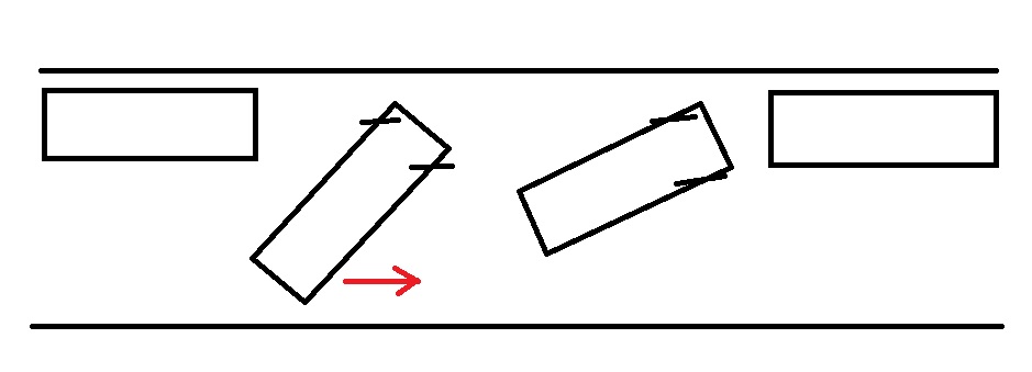

При руле прямо, причем муфта? Здесь уже вопрос к резине, задней.
Так руль то не прямо.
Вот - накидал как было
Добавлено спустя 36 секунд:
Нарисовал запаркованные машины и свою в начале и конце попытки парковки. Красная стрелка - как несло зад.

Pavel_CH писал(а):
Nokian 225/65R17 106T XL Nordman 7 шип
Большая вероятность что дело в резине
Ну тогда бы и перед сносило, разве нет?
А так перед везде как по рельсам, а зад вот так сносит.
Наверное, все же муфта не включается своевременно, т. к. нет пробуксовки. А принудительного режима lock на тигуане нет, есть режим бездорожье, но я как раз на нём по этой каше и ехал.
Не сносило на 215/65/17 Континенталь 2, ни сейчас на 225/65/17 Данлоп 3, на Шниве на 215/65/16 GY UG 600 заднюю ось иногда сносит.
Именно в глубоком мокром снегу?
Речь только про эти условия, в обычных дорожных режимах ничего никуда не сносит.
