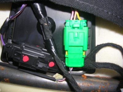

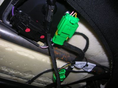

ДимаК писал(а):
Alex Si писал(а):
под вод.сидушкой увидел выведеный кабель с разъемом ,прицепленный к каркасу.Может это к попогрейкам питалово?
Рядом с соплом вент. выхордит:
И идёт к седушке:
Прикольно,сегодня получше посмотрел и у меня кабель подходит к разъему,а от разъема уходит в недра сидения.Получается,нагреватель там унутри есть,только кнопку с релюхой поставить,и буит попогрейка? : Иначе нахрена им было огород городить с проводкой?
Каждый тролль идет на..ах какой трудной дорогой.

Alex Si, а что пиропатроны только с боковыми подушками предусмотрены?

А я, глядя на фото подумал, что ржа там больно жирная. Машине сколько лет ?

DenSSS, Если чесна,я не знайу механизмуса срабатывания .Чего не знаю ,того не знаю.Не ковырял не разу.Знначит этот кабель может задействован в ситеме аирбега?
Кабели SRS и разъёмы обычно чисто желтые.
Но то, что боковая подушка стоит в спинке, а желтого кабеля не видно, значит, что это всё-таки разъём SRS.

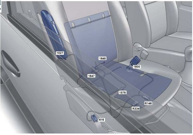

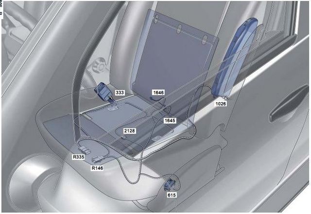

1576 ДАТЧИК ПРИСУТСТВИЯ ПАССАЖИРА
R334 РАЗ. ЭЛПРОВ. САЛОНА/ПЕР. ПАССАЖИРСКОГО СИД.
R146 СОЕДИНИТЕЛЬНЫЙ РАЗЪЕМ ЖГУТОВ ПРОВОДОВ ПРИБОРНОЙ ПАНЕЛИ И ПЕРЕДНИХ СИДЕНИЙ
1647 ЭЛЕМЕНТ ПОДОГРЕВА ПОДУШКИ СИДЕНЬЯ ПАССАЖИРА (SIEGE)
1648 ЭЛЕМЕНТ ПОДОГРЕВА СПИНКИ СИДЕНЬЯ ПАССАЖИРА (SIEGE)
2128 ДАТЧИК СИДЕНЬЯ ВОДИТЕЛЯ
R335 РАЗ. ЭЛПРОВ. САЛОНА/ВОДИТ. СИД.
1645 ЭЛЕМЕНТ ПОДОГРЕВА ПОДУШКИ СИДЕНЬЯ ВОДИТЕЛЯ
1646 ЭЛЕМЕНТ ПОДОГРЕВА СПИНКИ СИДЕНЬЯ ВОДИТЕЛЯ
и т. д.
к преднатяжителям ремней проводка идёт под обшивкой вдоль порога.
