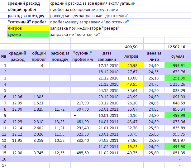

Если кому интересно.
табличка по расходу бензина.
подобрал все чеки и свел в таблицу.
В среднем получилось чуть больше, чем писал выше. Там расход был за одну поезду.
Собираю все чеки с самого начала эксплуатации.
Не сразу, но стал подписывать на чеках "суточный" пробег и общий.
Заправляюсь почти всегда "до отсечки", до полного бака. Списываю показания одометра на чек и сбрасываю суточный одометр.
Средний расход посчитан как (полная сумма заправок минус 50 литров) деленное на общий пробег *100.
-50 -- потому что я этот бензин еще не израсходовал и примерно столько входит, когда загорается индикатор резерва.
Машину забрал с салона с 4 км пробега и горящим индикаторе резерва.
Табличка по клику
http://www.chevy-niva.ru/album_pic.php?pic_id=40390
Комментарии к некоторым цифрам
Расход 13.23 - это когда я болел и жена сама вела машину до дачи +поездки по Москве. У жены стиль вождения отличается и она обычно за городом не ездит.
Расход 10.52 - это когда был карантин в школе и я своих оставлял на даче. Т.е. это только трасса. Без поездок по Москве (ну не считая пробки при пятничном вечернем выезде из Москвы).
Т.е. по итогам 4000 пробега можно говорить о таких средних величинах:
- 10,5 -- расход по трассе.
- 13,5 -- расход по городу.
- 12,0 -- смешанный цикл.
Это получается примерно на 2 л больше, чем обещает производитель.
