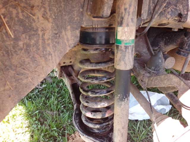

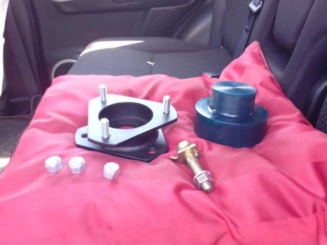

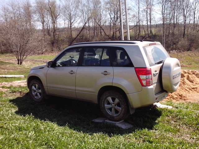

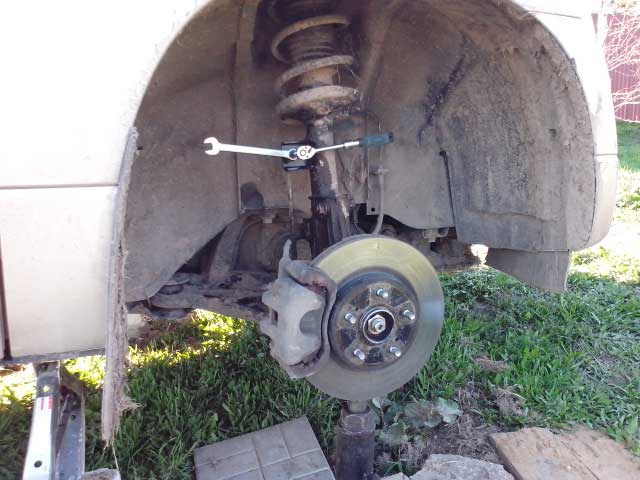

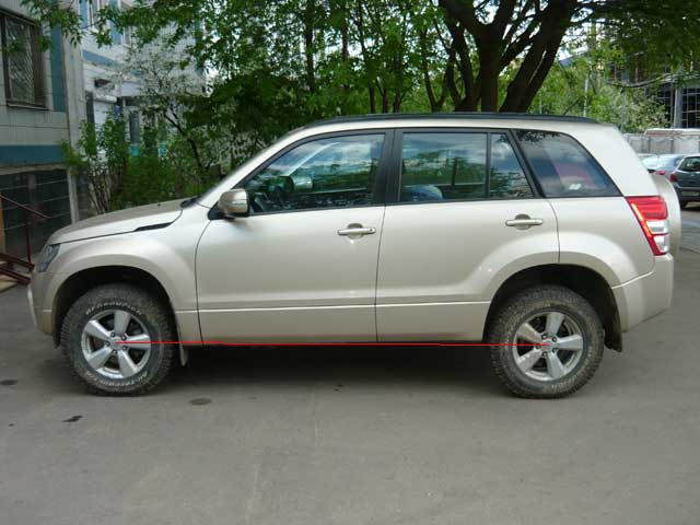

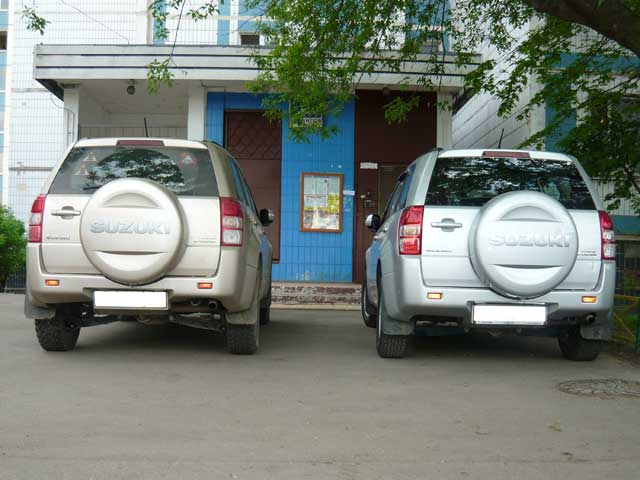

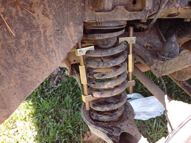

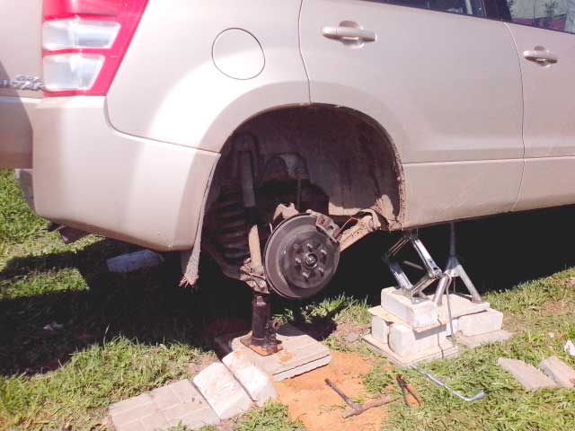

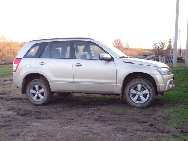

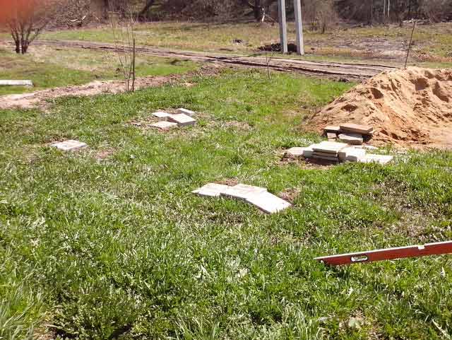

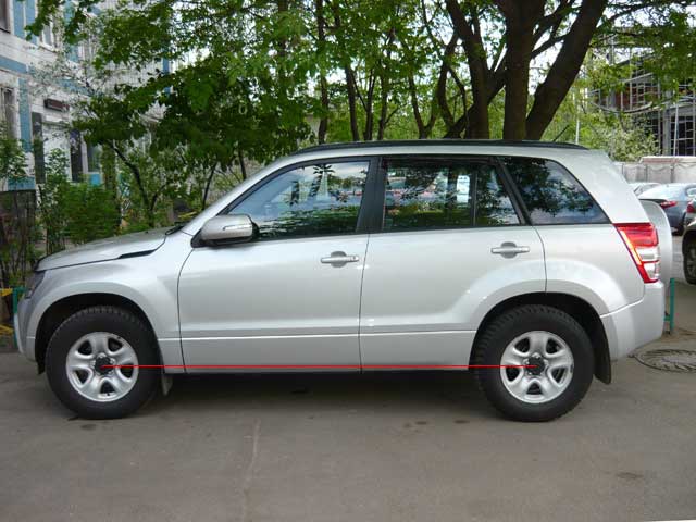

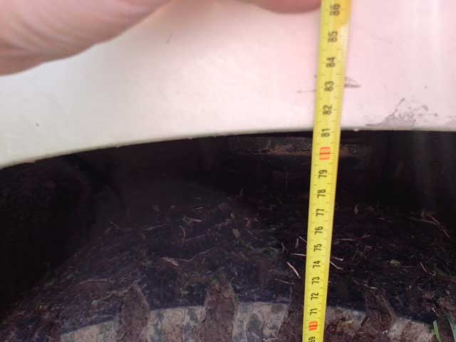

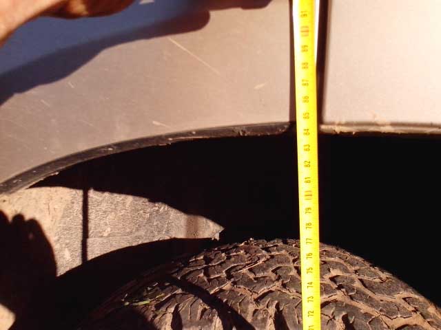

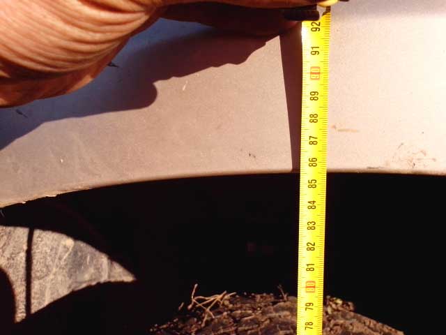

Бюджетный лифт.
Был куплен такой комплект. Новороссийск tunning4wd
подготовлена площадка, затем на ней авто
так было
сжатие задней пружины
установка проставки
передок: дольше всего снимал косточки
распорка была установлена еще за месяц до описанных событий.
Украинская.
стало
готово
сравнение со стоком
вид сзади
вид сбоку
