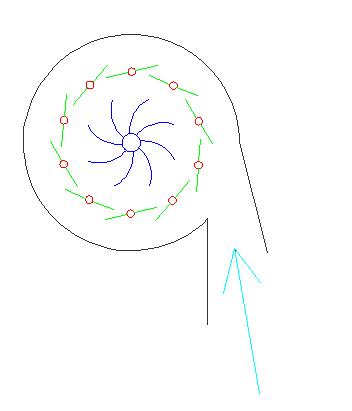

еще не понятна тех. хар-ка: "изменяемая геометрия турбины" :?

Сообщение Добавлено: 16 дек 2007, 12:19
лопасти турбины могут могут изменять угол наклона и соответственно давление воздуха на впуске

Саша9999 писал(а):
а это хорошо или плохо ? : :
при малых оборотах давления турбины не хватало, поэтому возникала так называемая турбо-яма. Решали установкой 2-х лопастей, одна маленькая с большим наклоном лопастей работала на малых оборотах, и еще одна большая с меньшим наклоном лопастей та работала на больших оборотах. Если была бы одна, с большим наклоном, то вертелась бы слишком быстро и мешала отработавшим газам. А сейчас ставят одну с изменяемым наклоном лопастей, когда обороты маленькие наклон большой, когда увеличиваются то и наклон уменьшается, никаких турбо-ям нет и отличить от бензинового только на слух
Сообщение Добавлено: 16 дек 2007, 14:15
    480
  •  2583
  •  21 апр 2007, 21:49
воть как-то типо того выглядит турбина с изменяемой геометрией
т.е. поток воздуха подаваемый на лопасти турбины, регулируется другими (на схеме зелеными) лопастями, подвижными вокруг своей оси(красным)
