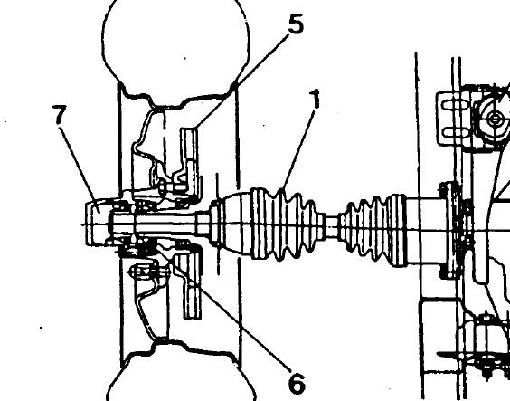

Ирония была... А я не для попи_деть спрашиваю...
Однак вопрос у мя по ступицам имеется, потому как на Ниве это узел требует постоянного внимания.
Чтоб разобраться, качнул инструкцию по Муссо. Но толкового разреза поворотного кулака не нашел. Вот максимум что увидел
Плохо видно, но вродь как подшипники имеются. Сальники, чтоб грязь к ним не попадала, предполагаются. У Нивы при грязевой эксплуатации подобные сальники ходят 12-20тык. Вот и прикидываю как защищенны подшипники ступицы Тагера от грязи... Если год отъездил и ок, то как гриться, хороший результат.
А вот пневмопривод, раз закисает, значит водичка в него попадает, значит нужна сразу профилактика на герметичность.

Анатолич, с приводом ситуация следующая: с завода был излишек смазки, которая зимой вакуумом всосалась в подводящие трубки, привод отказал- на сто прочистили, вроде все заработало, но видимо плохо затянули крышку хаба- под ней уплотнительное кольцо- вот водичка и попала. Можно было все перебрать , смазать и т.д., но как говорится - пуганая ворона на молоко дует- и я решил, что механические хабы- енто наше все :smile_bigsmile:
Зы- да и есть в ентом чета такое- родное, мистическое: а не пора ли нам залочить хабы?- звучит-то как! :
А те же подшипники и сальники меняются проще чем на ниве- конструкция подвески проще и более ремонтопригодна.
