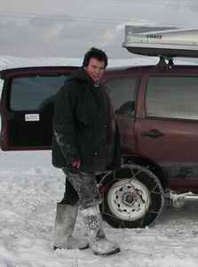

у мну финские, юзаю мин лет 5 всё ок. Одеваются легко, сначала обод внутри колеса застёгивается, потом натягиваешь снаружи, проезжаешь пару метров, снова подтягиваешь. Надо смотреть на толщину звена цепи, поэтому и разница в цене : На 4 колеса, везде проедешь и поднимешься : Изображение
