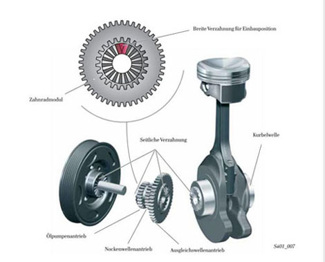

carmack, глянь на поршень
если судить по форме, вроде грамотно. Документ целиком ПДФ лежит здесь http://webfile.ru/5881994
