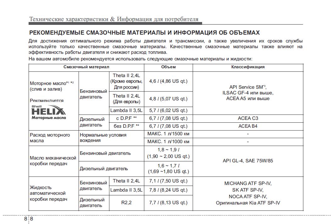

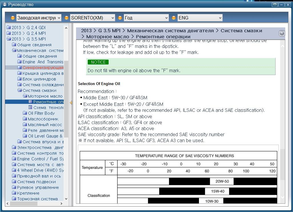

BellaDonna писал(а):
это масло рекомендуется заводом изготовителем
Завод может рекомендовать только таким образом.
Снимок1.PNG [ 70.16 КБ | Просмотров: 244 ]
 Заголовок сообщения: Re: KIA SORENTO XM F/L (2013MY)
Сообщение Добавлено: 08 окт 2019, 12:04
    690
  •  6080
  •   94
  •  19 янв 2018, 12:48
Если у завода какие-то взаимные интересы с определенным производителем масел, то он будет "рекомендовать" именно его (например, Ситроен-Тотал, Рено-Эльф, ФИАТ-Селения и т.д). Но это будет хорошо для этих двоих, но далеко не факт, что для покупателя

То, что рекомендует завод, я привел выше. Это фрагмент оригинального заводского сервис-мануала. А конкретное масло рекомендует дилерская сеть, которая обслуживает машины. Заводу это до фонаря до тех пор, пока рекомендуют масло с характеристиками, не выходящими за рамки заводских требований.
Добавлено спустя 13 минут 35 секунд:
У меня есть копия пользовательской инструкции, в которой рекомендован Шелл Хеликс. :smile_wink:
Так и я привел то, что было написано в руководстве по эксплуатации, который получал каждый покупатель вместе с авто. Эта книжка была именно заводская, а не дилерская и скорее всего, БеллаДонна тоже прочитала об Инео в подобной книжке, проданной ей вместе с авто

Завод масло не меняет. Дилерская сеть сама по себе, хоть и работает по договору с заводом.
Добавлено спустя 2 минуты 3 секунды:
