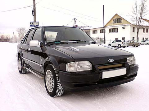

Ford Escort 1.4CL
Модельный ряд – MK4
Год выпуска – 1990.
Тип кузова – 5-ти дверный хэтчбэк.
Двигатель – 1.4CVH (LL), моновспрыск.
Трансмиссия – 4ст.КПП, привод передний.
Цвет – Чорный.
Имя – Бастик Непох.

Вот он, Бастик Непох:
Кароче, это нифига не ШНГ. Характер абсолютно иной.
Ва-первых, прет цуко неподецки! Хоть там пока и движочек-то 1.4 моновспрыск (едет уже ко мне 1.6 стокобыльный – ибо 1.4 я сломал – чуть ниже), но двенашкам всяким вапще ловить нечего (даже с учетом того, что сейчас у мну, на ХХ по крайней мере, в третьем горшке ноль компрессии). Вообще мне этот факт долго покоя не давал, че эта сломанный дижок такого скромного объема так везет.. вопрос снялся после того как узнал историю движки – суть в том, что двигатель CHV создавался для установки в болидах формулы-форд, сферические камеры, распределитель прямо на распредвалу, помпа внутри блока и т.д.. плюсом к тому еще и тот факт, что 1.6 (тот который ко мне щаз едет) квадратный.
Ва-втарых, цуко низкий!! Асфальт ему по жизни и ни-ни… тут еще дело усугублено выхлопной аля-вест-каст-ара-тунинх, банки шибко низко висят – за калесами, там где ноги у передних людей.
В-третих, следует из ва-первых – настраивает на агрессивный стиль, ежели на ШНГ едешь себе як на танке, не обращая внимания на сракеров, то тут так нипалучаецо нифига. Светофоры перешли в разряд стартовых.
В-читвертых, багажник больше, чем в ШНГ 

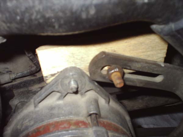

Задрал меня ремень генератора - он гад из стандартных подходит только от мото-культиватора Крот но одевается на шкивы с диким усилием и матом, а так ваапще подходит только ремешок длиной 700 и профилем А. но этот ремешок сильно тоненький и рвется на раз-два (хватало на полтора-два месяца).
и вот значит две недели назад у меня по дороге домой, вечером, темно, кончился последний ремень. утром на работу, магазин РТИ на другом от места работы конце города...
...взгрустнул...
...вспомнил, что есть в загашнике ремешок вроде как от 2108 (750 вроде).
...стал думать...
придумал вот че:

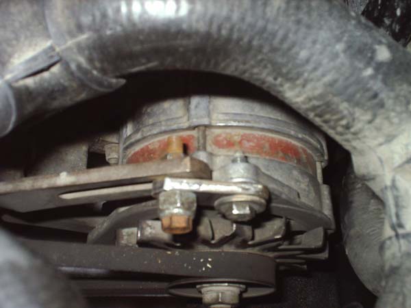

с этой конструевиной проездил две недели, апосля чего, вчера изготовил вот таку:
