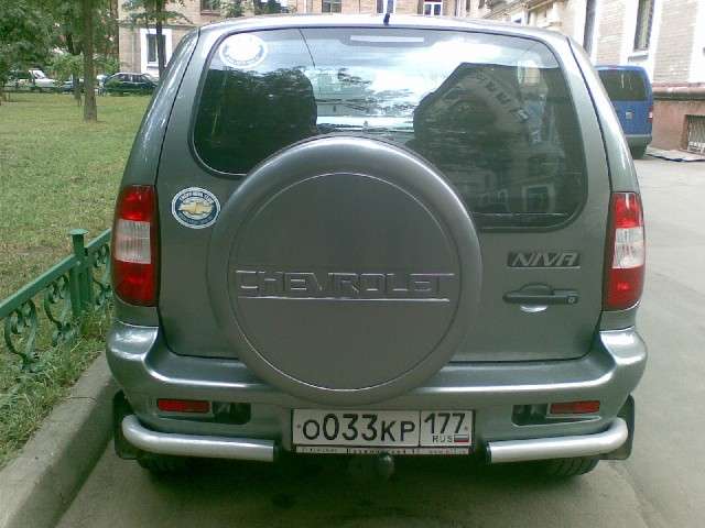

CHingis_KHan писал(а):
utyf, А есть фото
Вроде с телефона ничего получилось.
