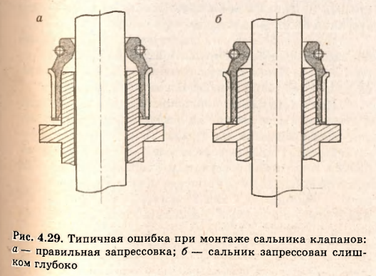

longer писал(а):
два родных я таки потерял. пока засухаливал - чуть не родил. все руки посбивал...
Это только в первый раз сложно и кажется что дико неудобно... На днях у себя собирал голову после ремонта, так все на ура прошло не напрягаясь... :
longer писал(а):
скажите, с каким усилием надо запрессовывать новые колпачки? у легко - легко поколачивал маленьким молоточком через длинную головку на 12 (как в мануле, у меня такая ка краз оказалась), буквально 4-5 раз
Собственно, да, усилие очень небольшое, так и должно быть... Однако есть одна тонкость, совсем недавно натолкнулся:
Запрессовка осуществляют легкими ударами среднего молотка, одновременно покручивая оправку и отслеживая оставшийся зазор между краем сальника и буртиком втулки. Предупреждение! Сальники клапанов, если они имеют прессовую посадку, запрессовывать до упора нижней частью во втулку клапанов не следует, иначе кромка сальника может раскрыться от упора верхнего торца втулки в конусную внутреннюю часть сальника (рис. 4.29). Чтобы этого не происходило, стоит промерить обе детали перед монтажом и вычислить величину недопрессовки.
Источник - по ссылке, что я приводил на предыдущей странице. У себя когда делал - не промерял, но на всякий случай недопрессовал примерно с полмиллиметра, надеюсь не слетят... :

Сообщение Добавлено: 27 май 2012, 23:07
    610
  •  7791
  •  08 окт 2007, 12:25
  •  Ленобласть, город Лужск, дальнее болото под горой
Alex_MAN, вот блин... но уже поздно, будем посмотреть на расход масла. из 8 колпачков 4 снялись просто пальцами, разношены были до 8.5 мм (новые - около 7). так что, надеюсь, хуже точно не будет
