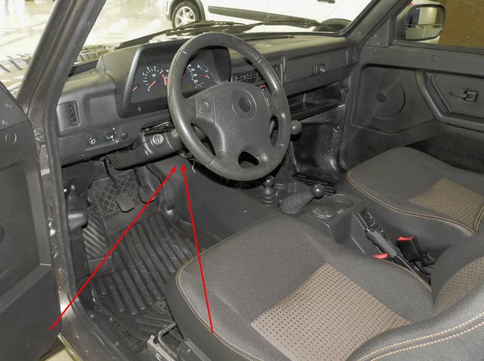

В очередной раз сейчас с палкой всё облазил и глушитель слушал и мотор и вообще всё, куда смог дотянутся и пролезть и сверху и снизу, но самый отчетливый звук только из салона пометил стрелками на картинке (фото не мое, просто взял из интернета первое попавшееся и добавил стрелок) и думается мне, что дело в сцеплении, не в самом выжимном скорей всего, потому, что при нажатии на педаль звук не меняется. Пока это у меня видимо основная версия будет.

Мне кажется одного поля ягода, человеку меняли диф в раздатке, он мне прислал.
Раздатку разбирать по новой.
Спасибо за видео, но у меня то в нейтральном положении кпп треск стоит и насколько я понимаю, в этот момент на раздатку ничего не приходит и звука оттуда не должно быть.

чудеса конечно, но
Кстати, шум появился после того, как в сервисе снимали раздатку и установили туда 4х сателлитный дифференциал,
Поставь КПП 4-ю, а раздатку в нейтраль, как звук измениться?
Сходил попробовал, вообще ничего не изменилось.

Сильно на подшипник похоже в сцеплении , у меня было что то похожее . Вылечил заменой выжимного, могли поставить его не правильно .
