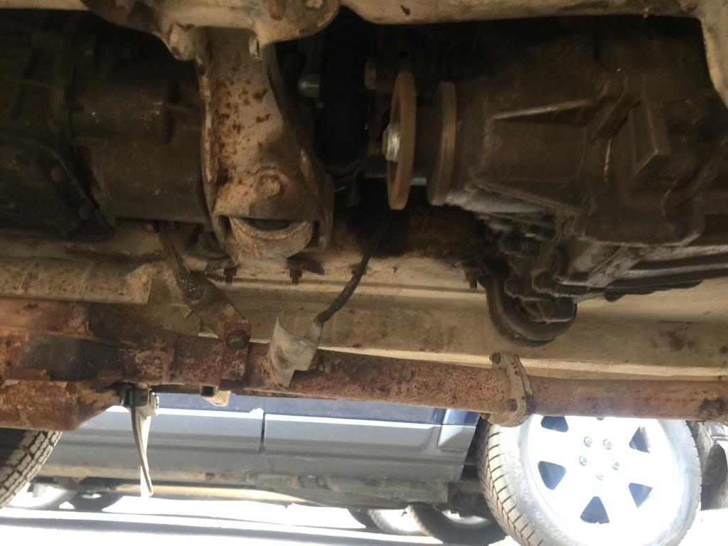

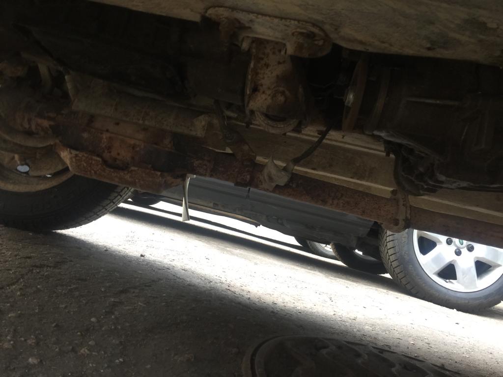

Всех с праздником! Автомобиль - Ваз 21214 2012 г.
Возникла такая проблема: брат пару месяцев не ездил на машине - она стояла на стоянке недалеко от дома. Кто то - судя по всему открутил кардан:(
Фото прилагаю.
Сам я в Нивах не разбираюсь:(, поэтому прошу у уважаемых форумчан помощи:
1. Что сняли с машины? (я так понимаю - кардан?)
2. Что это за деталь (ее наименование) и где можно купить в Москве?
Всем Заранее спасибо!
Сергей

Да уш. Видимо кому то сильно понужнелся передний кардан! Но вот што б в Маскве карданы воровали, да ещё на стоянке...... Первый раз такое вижу! :smile_bigsmile:
Блокировать РК, и ехать за новым. Других вариантов не вижу.

Ладно хоть раздатку оставили.
@Sserge333 , Ищи по номеру 21214-2203012-01

@Sserge333 , Вал карданный передний.
Ты бы сфоткал там под днищем со всех сторон, а то может чего еще не хватает.

Да там больше то и ничего нет. Каропка на месте, раздатка, присутствует, кат с резонатором, тоже есть. :smile_bigsmile:
