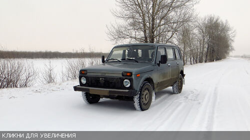

Двигатель 21214. Нива 2008 год. Пробег глубоко за 200 т.км. Служебная.
В мотор никогда не лазили, на моей памяти. Ходит и ходит.
Сегодня машина перестала заводиться.
Стартер крутит быстро, словно обгонная муфта не попала в маховик.
Но, навесные агрегаты при том крутятся, шкив, гена, помпа...
Коллега заглянул в горловину, говорит, что ничего не шевелится...
Его версия, что цепь оборвало. Такое разве бывает на вечном Жигулевском двигателе?
Предвестником беды был некий треск в такт оборотам двигана, перед тем как заглушить.

Ну, вот чем закончилась короткая эпопея с ремонтом.
Вскрытие показало, что клапаны НЕ загнуты, всё ОК.
Цепь не порвалась, а соскочила со звездочки из за попавшего под нее башмака натяжителя.
Отделался легким испугом, заменой цепи, натяжителя и до кучи поменяли помпу, для профилактики.
НИВА ВАЗ-2131 снова в бою. Старуха жива и ездит свою третью сотню тыс. км.

Получается простояла 2 месяца.
Новый год и всяко-разно. Пока собрались. Пока нашел кто займется.
Ща вот на ходу уже почти месяц.
Все говорят - повезло.
