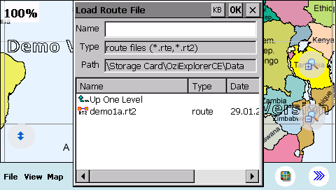

solarwinds, чёта ты напутал. *.rte и *.plt OZI Explorer CE понимает без конвертации.
Ничего не напутал. Хронология такая. Установил OziCE, пытаюсь наивный загрузить карту "генштабовскую 2км" которая в *.jpeg. Ладно разобрался, конвертнул в .ozf2, полюбовался : , думаю надо точки залить, файлы .wpt понимает без проблем, точки появились на карте. Далее решил залить треки маршрутов, открываю менюху OziCE, "залить трекс", а там без вариантов, стоит маска файлов *.rt2 т.е. в какои каталог не перейди, кроме файлов с *.tr2 ничего нет и никаких гвоздей. Нашёл конвертер, теперь всё работает. :

Ну вот смотри :smile_nod:
Загрузка маршрута, rte и rt2:
Загрузка трека:
