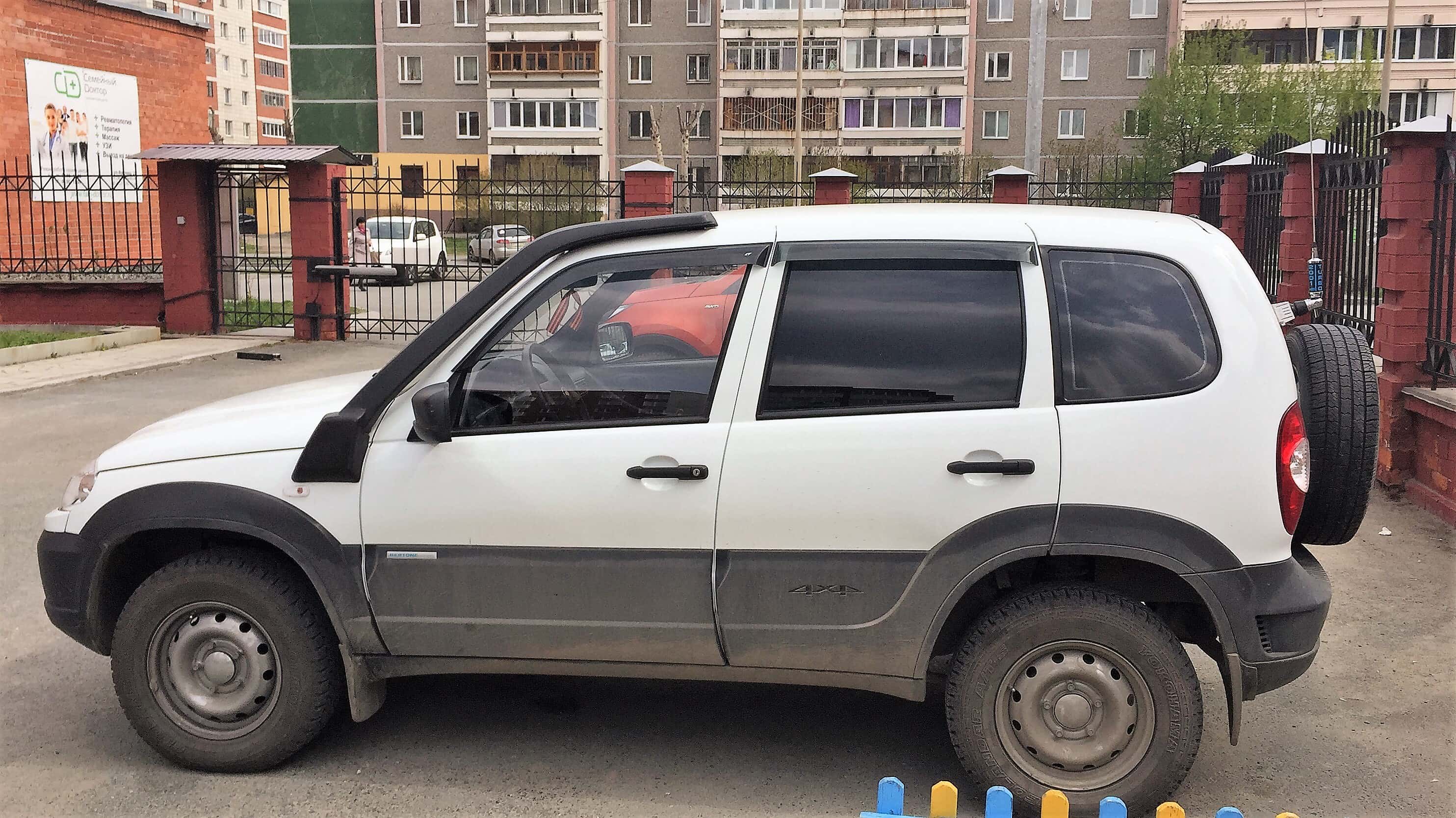

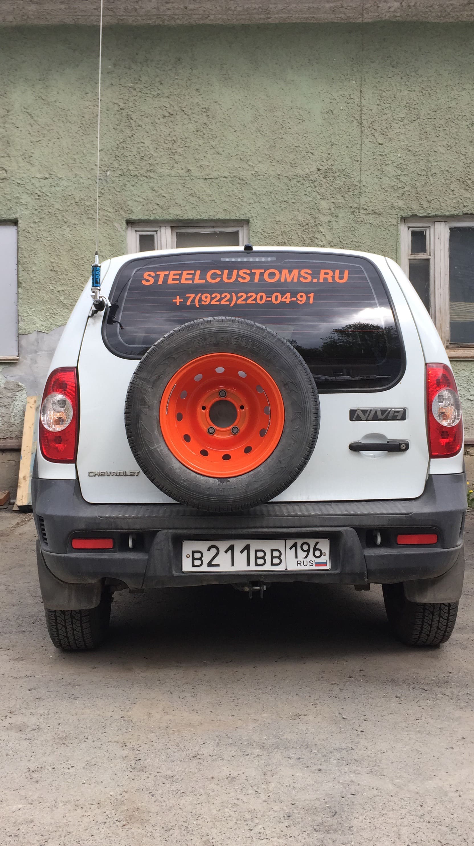

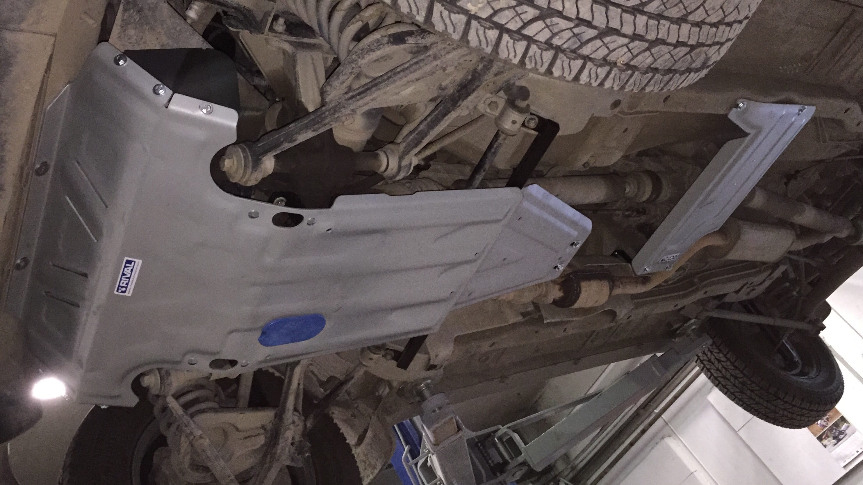

Привет уважаемым собратьям!.
В очередной раз собрался на Байкал, давно не бывал там. Выезжаю 09 июня 2017.
Еду на Шниве, страшновато ехать на этом агрегате, но что делать))).
Предыдущие поездки на Байкал были на других авто))).
2008 г http://uralshooter.ru/forum/index.php?topic=792.0
2009 г http://uralshooter.ru/forum/index.php?topic=1457.0
Авто готовил тщательно, посмотрим как сдюжит это испытание.
Когда то давно был во владении крокодил 31-ый, посему опыт общения с Нивками имеется, при этом многое пришлось вспоминать.

А что значит "авто готовил тщательно"?
Простое ТО? И защита? И все? Ну + шноркель... Все?

Колесья у вас не готовы к поездке. Если жмёт, то на случай дождей нужно цепи заиметь. Дешево, сердито, мало места занимают и очень эффективно.

Ну таки тщательность канеш она у всех разная и своя))).
Оговорюсь, с момента покупки с авто (октябрь 2014) вообще ничего кроме плановых ТО не делалось. На авто не монтировал вообще ничего, голая была. Пробег на данный момент 42 000 км.
Озвучу для полноты картины.
Заменил мозги на Калиновские, прогу долго дорабатывал под себя, так сказать вылизывал))). Родной БОШ тоже шитый лежит про запас. Заменен аккум на чуть большей емкости (62 Ач).
Сменил ДПКВ и ДПДЗ, промыл ес-но ДУ и РХХ, снятые рабочие датчики проблем не вызывали никаких, лежат про запас. Заменены свечи и ремень. Смонтирована радейка. Промыта топливная система.
Грамотно и надежно смонтирован шноркель.
Заменены аморты на Каябу Премиум. Заменены тяги заднего моста. Заменены втулки стаба на полиуретан, кроме рычажных. Смонтирована защита ДВС, КПП и РК.
Заменено сцепление. Заменены пер.колодки.
Заменил транс. масла на Neste. В ДВС сменю за день до выезда, на то что под рукой на складе будет))), впрочем как и фильтры. Ес-но промыта СО и заменена ОЖ вместе с патрубками и термостатом. Снятый термик рабочий, как всегда про запас.
Еще сделана масса всяких мелочей которые не вижу смысла описывать.
