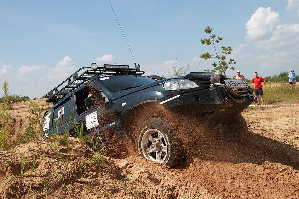

РыболовЪ писал(а):
Твоя?
Красава!!!
Не, не моя, я пока не настолько маниаг. Это работа ребят из Niva777.
У меня скромный 225/75/16 мудрич и злобный силовик.
Вложение:
0_cc471_f47d45f7_orig.jpg [ 372.33 КБ | Просмотров: 400 ]
Шнивоциклист писал(а):
ИздеваисСи..., там и так все замечательно входит, только диски нужно ставить не с 0 вылетом, а +15...
А для чего тогда под 31 опускают балку со сдвигом вперед сантиметра 2-3?
anjey_osen писал(а):
что-то тут я не вижу и резанных арок и 31х колес
А они есть. :smile_tmi:
Просто арки вырезаны настолько, что 31 колесо в них смотрится маленьким.
