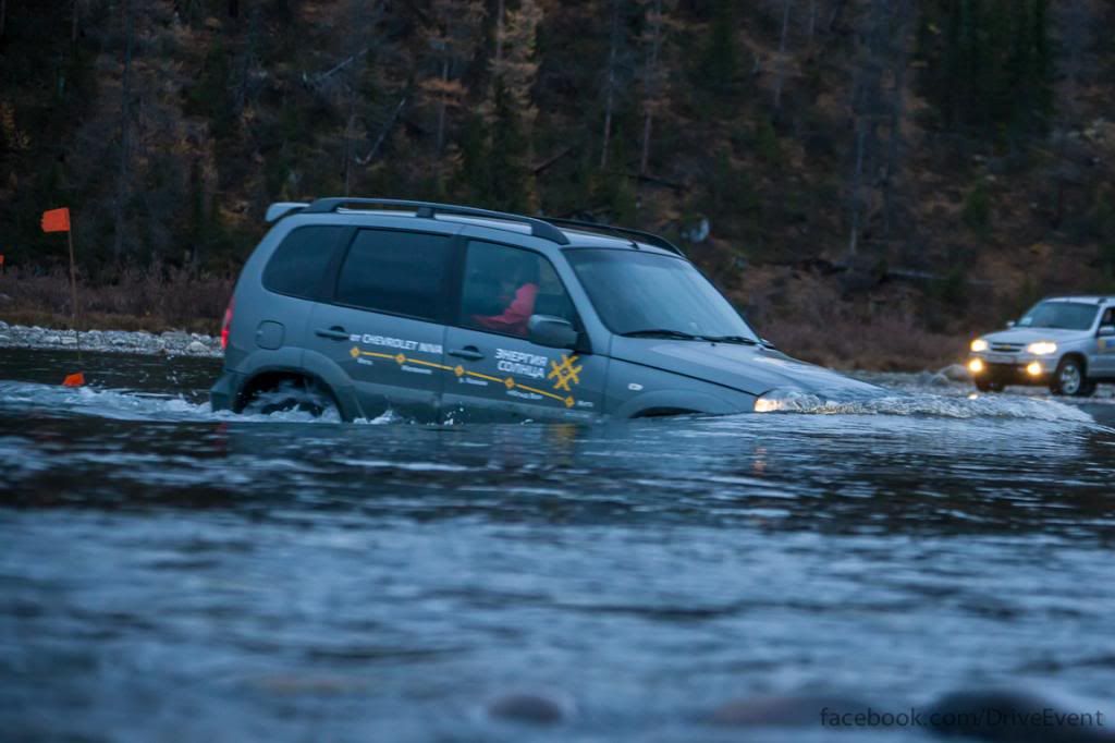

могу сказать совершенно точно, что ни один автомобиль в пробеге не поймал гидроудар. Все Шнивы своим ходом добрались обратно до Инты. Все броды и засады проходились без участия автомобилей, отличных от Шнивы. И все вещи участников лежали в машинах участников.

di_mak писал(а):
AR,
Мощность движка ШНивы видимо недостаточна для гидроудара.
Просто глохнет движок от мокрого фильтра и попадания воды в цилиндры.
Аппарат вполне способен после этого передвигаться, если грамотно вылить воду.
По крайней мере не припомню ни одного случая гидроудара зафиксированного здесь на форуме.
А вот с ФАМом да, к сожалению случай был :
Но там движок, как известно, сильней.
Да может это и так. Просто когда такие очевидные вещи отрицаются и скрываются : вызывает от репортажа том самый осадок, хотя все вилки может и по багажникам на месте :

AR,по поводу воздухозабора - тогда стоял родной:
А по речкам на Кавказе - вообще милое дело :smile_nod:

Селянин, ты разницу сам не видишь ?
У тебя на первой раскадровке вода летит от бампера, а через секунду на второй раскадровке глубина уже меньше.
А там аппарат уходит в глубину и вода обхватывает весь капот.
Но это всё не суть.....
Я судил о ситуации по другому фото, где в реке стоит заглохший аппарат к которому цепляют трос.

AR писал(а):
di_mak писал(а):
AR,
Правильно пишешь:" видимо недостаточна"-значит сомнения все-таки есть... :
У меня движок тоже просто заглох в луже ,постоял в воде около 30 мин,пока Зил 131 не вытащил,свечи вывернул,воду из цилиндров выгнал.Дотащили на веревке до гаража мастера,где поменяли масло и фильтр.Движок тяжело,но завелся,замер компрессии по цилиндрам огорчил, в третьем было -8,четвертом -10.5,первом и втором по 11 Вскрытие показало - шатун в 3 кривой,что было видно невооруженным глазом, по 4 были сомнения , но поменяли раз уж скрыли.
di_mak, это вам очень сильно повезло, хотя после таких бродов в коробке воздушного фильтра гарантированно будет вода. Видимо, многим было просто лень открутить 4 болта и пощупать мокрый фильтр. : Хорошо, что вода не пошла дальше и не загнуло клапана, а то бы экспедиция закончилась в первой же луже. Но меня поражает другое: если воздуханы там были штатные, то какими же техническими знаниями обладают представители ЖиЭма, которые были рядом с вами? Это же авантюра чистой воды - лезть в воду, надеясь, что пронесет. Или они не в курсе устройства своей машины и ее технических возможностей? Тогда, что они там вообще делают? Поэтому тут два варианта: либо выгоняли воду из цилиндров после каждой лужи и меняли фильтры, либо система подачи воздух все-таки переделана, о чем хорошо бы упомянуть в отчетах. Хотя не исключаю, что фильтры там до сих пор мокрые :
Pajero Sport 2.5TD, 32"

AR, присмотрись внимательнее: на втором кадре машина поднырнула под волну и волна дошла до середины капота. На видео видно лучше. Если хочешь - выложу.
