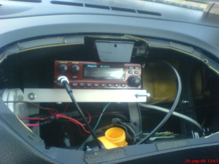

Извиняюсь что припозднился с вопросом (недавно стал владельцем). Так вот буквально вчера обдумывал место установки, желательно скрытно. Разобрал нижнюю часть "бороды" и собственно рация "кормой" уткнулась в воздуховоды, точнее её можно "с трудом" протиснуть между магнитолой и воздуховодами. Т.е. может что-то сломаться. Рация maycom-em27 - размер стандартный. Собственно вопрос - у вас так же? и/или как вы это решили?

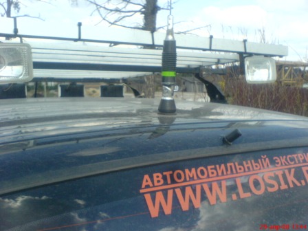

Сегодня привезли заказанную рацию, антену, крепеж... Надо вкрячивать : Антену на заднюю дверь, как у всех, рацию - еще не знаю куда...
Вопрос: как лучше протянуть шнур от антены, чтоб он не маячил перед глазами и не портил эстетику? Пустить под потолочной обшивкой? Как она снимается? : Еще в старой машине лазил, но толком так и не понял...
Или лучше пустить по полу под порогами или еще где-то там?
ХВАТИТ ЛИ СТАНДАРТНОЙ ДЛИННЫ ПРОВОДА В 4 МЕТРА на тот или другой путь прокладки?
И еще: к чему лучше подсоединить питание самой рации?
Андрюх я вот сюда рацию поставил.
провод протянул под обшивкой потолка и по правой стойке лобового стекла в АИРБЕГ :
А антену всёже воткнул в крышу Изображение
Сначало тож поставил на кронштейне на заднюю дверь в итоге стали хнить и ржаветь все составляющие и провод перетираться, а птом ещё и кронштейн плохо держать антенну в итоге она стала заваливаться назад особенно на покатухах :

Насчет ржавчины - не знаю, если по уму делать, так ее м под кронштейном не будет. Однако те подходящие под ШНиву кронштенйны, какие я видел, дюже дохлые. Да и задняя дверь в качестве массы под установку антенны - не лучший вариант. Писал уже, что реально крадет 10-20% дальности при прочих равных условиях. Так что на мой взгляд, Вы, сударь, решительно правы, что свой автомобиль дефлорировали. Впрочем, эта тема не нова. Заходите, почитайте, найдете много единомышленников на предмет дефлорации железной лошади во имя надежной и качественной связи. :smile_nod:
P.S. И узел подключения кабеля к антенне так несомненно, сохранней будет...

Дык вот : кода на крышу антену переставил, то службу шиномантажа для дольнабоя, стал слышать километра на 3-5 дальше от их места расположения :

У меня MegaJet 600+ вошла с небольшим натягом, но ниче страшного нет. Ломаться там тоже принципиально нечему. Езжу - работает без прамблем! :smile_nod: Отписал бы в личку - я б быстрее ответил, блин! :
