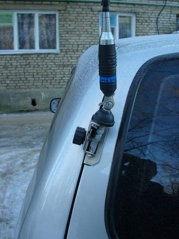

В общем - съездил я и померял КСВ. Хреново - около 3-х. :smile_doh: При этом мне сказали, что с такой установкой антенны как у меня сейчас (на кронштейн запаски) - нельзя использовать усилитель. Ибо может он выйти из строя. Такая установка хороша тем, у кого мощность рации 10 ватт и у кого нет дополнительного усилителя. Для нормальной работы с усилителем - нужно поднимать антенну выше. В общем - купил новое крепление для антенны на заднюю дверь - буду устанавливать по-новой. И буду делать как показано тут:
потому, что купил точно такое же крепление (называется ALAN SP-S INOX ).
Но отношение к клиенту со стороны мастера в фирме - не понравилось. Высокомерный тон, балансирующий на грани хамства. Мол - все дураки, а он самый умный и пушистый. И всё пытался мне навязать установку антенны при которой нужно сверлить дырку в крыше салона посередине крыши. Я категорически ответил - НАФИГ!

Дело не в месте крепления антенны при работе с усилителем, а в КСВ. Было бы у тебя 1,3 и работай с кирпичиком на здоровье. Но при КСВ больше 1,5 они дохнут. Или тюнер (он же матчер) поставь.

Что бы антенна работала нормально в СВ диапазоне "стала в резонанс" она должна быть врезана в середину крыши авто. На крыше кроме антенны не должно быть никаких металлических конструкций и деталей (багажника например).
Антенные и соединительные ВЧ кабели при монтаже не должны скручиваться кольцами.
Все разъемы ВЧ должны быть надежно закручены.
Длина соединительного кабеля РК-50 с 2мя разъемами PL-259 должна быть около 300 мм. сопротивление 50 ом.
На таком же расстоянии должен находится BUSTER т.е. "кирпич" от трансивера иначе будут идти наводки "гармоник".
ИМХО: И вообще все это такое ужо старье... Стоит ли тратить деньги, когда GSM давно доступно. Не пошла в России СВ, хотя возлагали много надежд в начале 90 годов.
И еще когда в далеком прошлом мы занимались профессиональной установкой стационарных и мобильных систем связи, были случаи выхода из строя транзисторных коммутаторов зажигания, на автомобилях оборудованных ALANами, самострельными дешевыми Польскими BUSTERами или AMPLIFAERами мощностью более 100Вт., без полосных фильтров и встроенной защиты КСВ при обрыве кабеля.
