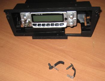

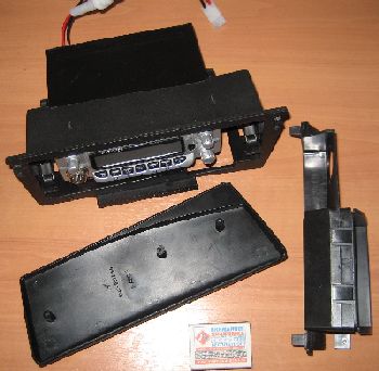

Извините за столь долгую подготовку: пока фотик привез, пока выхи наступили и появилось время все разобрать, чтобы сфотать и показать.
К сожалению, все уже порезано, так что изначального варианта состояния комплектующих нет, есть только то, что стало, тем не менее, приступаю.
Фото номер раз: рация уже на месте, вставлена в каркас пепельницы. Рядом на столе крышка пепельницы и сама пепельница уже без прикуривателя.

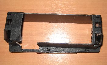

Фото номер два: порезанный под рацию каркас пепельницы. В него, собсссно, вставляется сама пепельница, в которую, в свою очередь, крепится прикуриватель. Крышка к каркасу крепится на 3 самореза.
Возможность собрать все обратно как было и шоб было работоспособно и незаметно сохранена 100%.

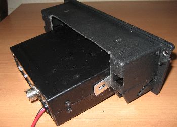

Вид сзади:
Фото номер три: то же самое, вид спереди:

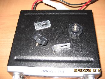

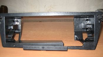

Фото номер четыре: на рации лежат 2 кронштейна, предназначенных для крепления рации в каркасе пепельницы. Рядом - штатные барашки из комплекта рации. Кронштейны не дают рации выехать в салон, а барашки - провалиться вовнутрь. Сделаны из подвернувшейся под руку стальной полосы, отверстия рассверлены для возможности регулировки положения установки.

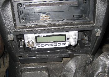

Фото номер пять: вот так рация ставится внутри каркаса пепельницы на кронштейны. Барашек еще не завинчен.
Фото номер шесть: на первом плане крючки для крепления штатной крышки. Сделал из алюминия и обклеил черной замшей (первый попавшийся под руку кусок материала черного цвета) - шоб не блестели и не царапались. Заморезы - штатные от крепеления корпуса пепельницы. Еще пришлось сделать небольшие запилы в каркасе пепельницы, чтобы крючки не выступали за ее габарит - иначе не встает на место. Лучше видно на пятом фото.

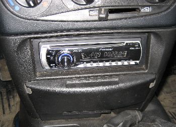

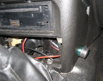

Фото номер семь: прикуриватель. Прикуриватель у меня уехал к пассажиру. Смотрел варианты установки и в тоннеле, и поднять на торпедо. Не стал. Мне вполне удобно здесь, плюс к тому удобно заряжать телефон - провода вообще не мешаются и не путаются. На ощупь включаю, втыкаю и вытыкаю, вообще без проблем, правда приходится чуть-чуть наклоняться. В глаза подсветкой не светит, не мешает, мне нравится.
Фото номер восемь: рация без крыски на месте, все собрано и подключено.
Фото номер девять: рация в сборе с тангентой, работает.
Фото номер десять: а разве что-то было??? Тангента снята, крышка закрыта. Крышка ставится и снимается движением вверх-вниз. На ходу не выскакивает и не гремит.

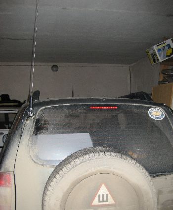

Фото номер одиннадцать: стандартное для клуба крепление антенны на заднюю дверь. Антенна с барашком - быстро ставится и снимается. Кабель проложил под накладкой порога и дальше под торпедо.
