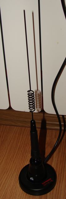

Ну вот я и добрался до тестирования короткой автомобильной антенны для СиБи станций. Тестирую я антенну SIRIO MICRO 30 S длиной 33 см. Основная задача проверить её на предмет целесообразности приобретения данного девайса для личного пользования. И так, тест проводился между двумя легковыми машинами.
Первая: Станция Мегаджет 600 (выход 10 ватт) антенна Алан РС-10 закреплена в самой верхней точке автомобиля. Этот Автомобиль стоял неподвижно. Его мы будем считать эталоном для данного теста.

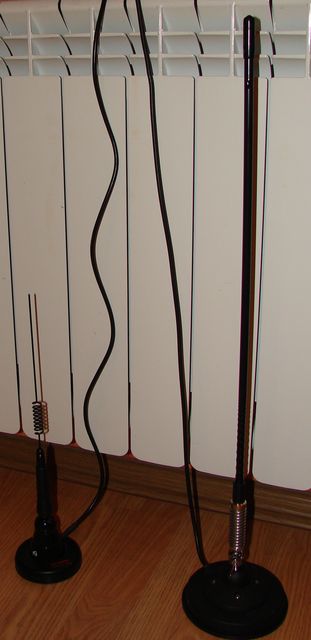

Вторая: Станция Мегаджет 600 (10 ватт на выходе) антенны для теста Sirio T3-27 на большом магнитном основании и антенна SIRIO MICRO 30 S, на маленьком магнитном основании (неизвестного происхождения). Также на авто установлена станция Албертс и врезана антенна Sirio P-1000 использовалась чисто для связи со вторым корреспондентом, когда уже при помощи всего остального докричаться было нельзя.
Эпизод1: Машины находятся на расстоянии 9,6 км по прямой. Стоят неподвижно. Я пытаюсь настроить антенну и определить оптимальное для ее место на кузове авто. Анализатор мне показал резонанс на частоте 27,500, НО сопротивление антенны 60 Ом. (Здравствуй неродное магнитное основание).
Самое минимальное значение КСВ оказалось при установке антенны по середине капота. Доверившись показаниям мудрого прибора я оставил антенну на капоте и начал движение в сторону Первой машины. Связи не было вообще. Вернее она была, но только в одну сторону. Правильно, Первую машину я слышал идеально, а вот он меня нет. После того как расстояние между машинами стало 6,5 км я остановился. Убедившись в очередной раз, что физику не обмануть, антенна была переставлена обратно на крышу. КСВ при этом изменилось с 1,8-1,9 до 2,1. И о чудо! Связь появилась. Причем связь в обе стороны без шумов, хрипов и провалов.
Эпизод2: Забив на показания прибора, оставляю антенну по середине крыши (очень примерно) я начал удаляться от Первой машины, дабы найти эту точку, в которой связь закончится... Связь местами была разная, где-то хрипело, где-то шумодав на Первой машине отрезал часть моей фразы, но тем не менее связь была. Удалившись на 10 км, я решил что вот он тот самый компромисс между "связь еще есть" и "продублируй, на каком там км машинка стоит?". В итоге, между неподвижными авто получилось связь 10,2 км. Связь...Связь... как же её описать. Разборчивость речи 95-98%, средняя громкость, шумы есть.
Эпизод3 (контрольный): Не двигая автомобили с места, переставляю антенну, ставлю Sirio T3. И вот он, контрольный в голову. Связь без малейшего намека на потери разборчивости, без шумов и главное громкость на много выше. Такое впечатление, что машины просто едут друг за другом в колонне.

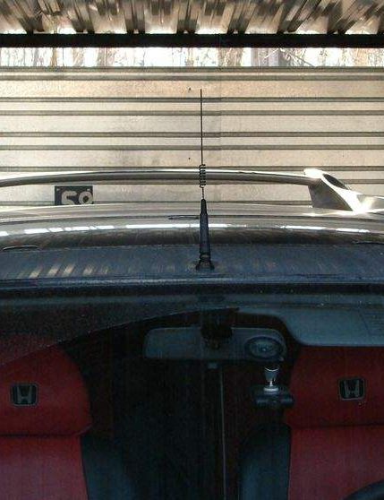

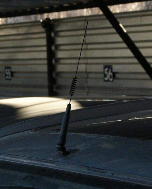

Антенна была установлена на свое место, как и предполагалось. По харектеристикам получилось все шоколадно, КСВ - 1 на частоте 27,1, активное сопротивление 50, реактивного почти нет... Класс! Все бы так строились :smile_nod:.
Вменшний вид получился:
Со стороны и не скажешь, что в авто установлена радиостанция. Хорошо это или плохо, вопрос спорный, ну, для кого-то плюсов в этом будет больше.
Тест проводить было некогда, просто проверили связь в городе на удаление. Получилось 4 км. Причем 4 честных км. При 5 км связь тоже была, но это уже танцы с бубном, на открытом шумодаве, разборчивость речи 60%.
