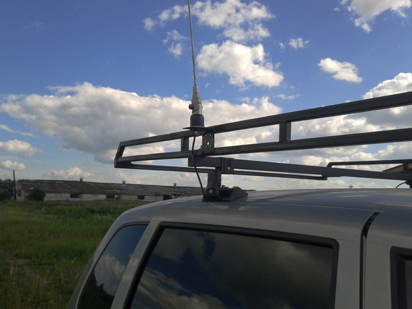

У меня установлена на самодельном багажнике, с левого борта четверть mfj1966, с правого anli wh711. Сегодня наскоро проверил анализатором, фоток не сделал, результат немного отличается от проверки измерителем ксв. Собственно на двойке все ОК, 1,2 на 145.100, а вот на 430, картина отличается, минимум ксв оказался выше, чем при измерении Nissei RS-40.
При измерении MFJ269, минимум ксв(1,2) оказался на 444мгц, а при измерении Nissei RS-40, на 434. Разница заставляет задуматься. Оба прибора проверены на вч эквиваленте и показания совпадают, почему расходятся на антнне, подумаем поищем. Показометр ксв на станции не имеет цифрового отображения, станция фт857. Возможно гдето на багажнике масса пропала. Будет потеплее сделаю фотки измерений.
Это я сравнивал турбу2001 и четверть
Фотки анли не оказалось, но она установлена на такой же приваренной к багажнику пластине.

demo_n, основание от Ривера, я смотрю?
Хорошая штука. Правда сейчас приходится свое такое-же продать.
А Nissei RS-40, да, неидеален. Хотя и на анализаторы MFJ народ жаловаться начал.
Как багажник к крыше крепил?
Станислав-67, интересно было бы нам с тобой поменяться антеннами при прочих равных и замер по-новой сделать. Жать, Анли умер смертью храбрых.
Кстати, Кометы, как Анли у жыперов неплохо помирают в лесах. Не рассчитаны они на это. А четверть, собака терпит все. Был случай на МКАДе шарахнул где-то на 100-110 км/ч об знак ограничения высоты 3,9 м. Хоть бы что. Но недавно заметил, что верхнее утолщение (защита от коронарного разряда) отвалилась.

Багажник закреплен в стандартные точки крепления.
